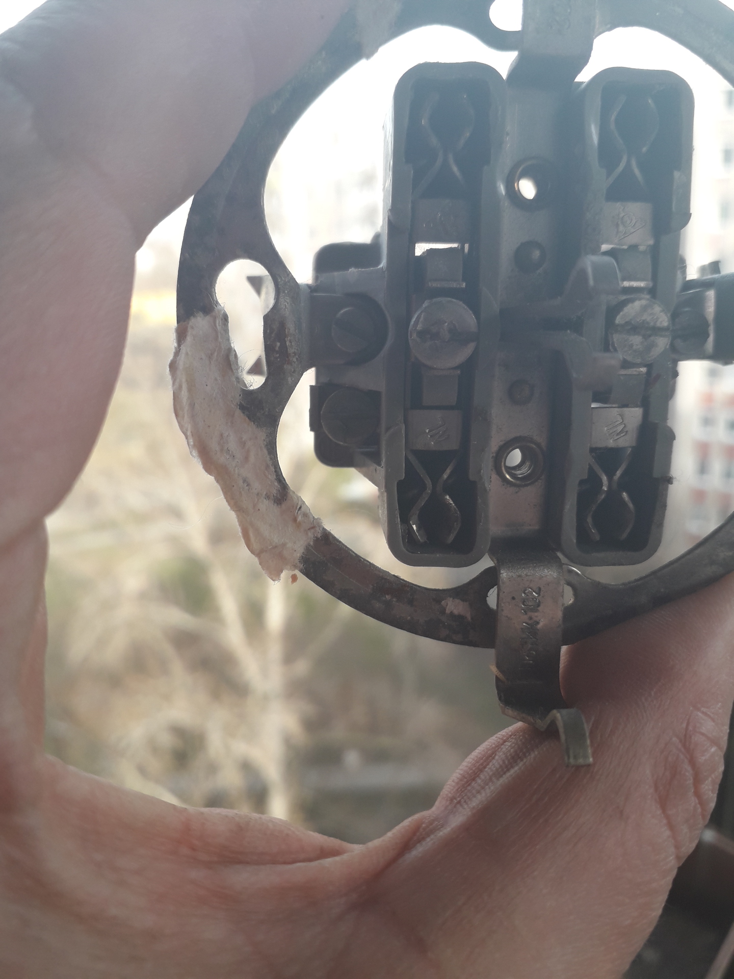

(#) karacsi_maci hozzászólása Feb 10, 2024 /
Kijott a fali aljzat a falbol.
A lenyeg, hogy szeretnem visszaszerelni.
Tudom, elso es legfontosabb, aramtalanitani!
Probaltam rakeresni, osszezabarodtam. Lakotelepen lakom, ha ez segit.
Szoval, 3 szinem van. Igazibol parban, mert mindegyikhez tartozik egy plusz fekete is.
Tehat, fekete-piros, fekete-kek, fekete-fekete. (ez miert van?).
Az egyszeruseg kedveert hivjuk oket fekete, piros es keknek.
Ugye az aljzat ugy nez ki, hogy ketto egymassal szemben, es egy ami az egyik alatt van. Lasd kep.
Fazisceruzaval termeszetesen meg fogom nezni melyik a fazis, de ismereteim szerint a fekete. Ha nem, jovok vissza es megirom.
Segitseget szeretnek kerni, melyiket hova kossem?

(#) kaqkk válasza karacsi_maci hozzászólására (») Feb 10, 2024 / 1
Jobban jársz ha hívsz egy villanyterelőt aki leköveti melyik szín "micsodaésmicsinál " elvileg a fekete a fázis a kék a nulla de a piros ? Lehet hogy az a védőföld de régebbi szabvány szerint lehet akár fázis is ... Nameg mit jelent hogy párban ???
(#) kadarist válasza karacsi_maci hozzászólására (») Feb 10, 2024 / 1
Suia!
Kék a nulla, fekete a fázis, piros a védővezető. De régi házakban akármilyen kombináció előfordulhat.
(#) karacsi_maci válasza kaqkk hozzászólására (») Feb 10, 2024 / 1
hat, emiatt nem hivok villanyszerelot, ezert kerdeztem.
megneztem, a fekete a fazis, szoval azt kotom jobbra, balra a kek, nulla, alulra a piros, foldeles.
a parban azt jelenti, amit a kepen latsz, azaz, hogy nem onmagaban van piros, fekete es kek.
Hát éppen ezért írtam hogy hívj szerelőt , ez tiszta káosz kékhez feketét feketéhez pirosat .Kíváncsi volnék a 3 fekete hová megy amivel párosítva vannak a színes vezetékek .
A hozzászólás módosítva: Feb 10, 2024
(#) erbe válasza karacsi_maci hozzászólására (») Feb 10, 2024 /
Ha csőben vannak a vezetékek, jobban jársz, ha a 3 feketéből kettővel behúzol kéket és zöld-sárgát. Akkor legalább az utánad következő érti, hogy a piros is védővezeték. Legalább nem fog senki odasülni a másik végén.

(#) szs válasza karacsi_maci hozzászólására (») Feb 10, 2024 /
Ez egy jó nagy vicc.
De a fekete-kék-piros az passzol, fázis-nulla-föld. Csak a letörnivalókezű fekete-fekete-feketével folytatta. (Nálunk meg a konyhában két piros jön le)
Mondhatnám, hogy cseréld színhelyesre, de (úgy látom) aluvezetékek. Na, ha a mai rézvezetéket csavarod rá, akkor még rosszabb is lehet.Esetetleg (tanácsolták már) WAGO alupasztával -csak az befér-e?
