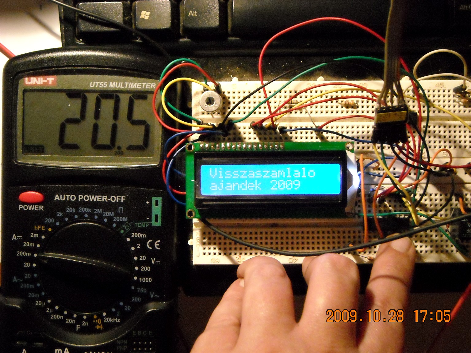

(#) vicsys válasza Szebence hozzászólására (») Okt 28, 2009 /
A mérés:
PIC16F628@4MHz internal osci + 2x16LCD+ tranyó+relé.
Ha minden megy: 20,8mA
Kijelzés nélkül, bekapcsolt háttérvilágítással és relé nincs behúzva:16,51mA
Ugyanez háttér nélkül:5,74mA
Ugyanez kijelzéssel és relével:9,13mA
RTC nincs rajta.
Nos..?
(#) Szebence válasza vicsys hozzászólására (») Okt 28, 2009 /
Komolyan mondod?? Nem hagytál le egy nullát se? Hát ez nagyon szuper! Az RTC nincs rajta, nem tudom az mennyit fogyaszthat, de gondolom elenyésző! Ez szuper enek most nagyon örülök, pláne ha lesz is belőle valami!
Mit csináltál vele, illetve miért van az hogy a kiszámolt és a mért érték között ennyire nagy a különbség?
Ha minden megy akkor folyamatos kijelzés + háttérvilágítás van? És így ~21mA? Ehhez még hozzáadódik a PIC óriási nagy fogyasztása ami 35uA plusz még az RTC.
Továbbra is azt mondom, hogy nem kell háttérvilágítás. Ekkor olyan 4-6mA-es átlagfogyasztást jelent RTC-vel együtt. Amikor majd meghúz a zár, egy pillanatra felugrik a fogyasztás a 4-5-szeresére.
