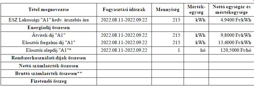

(#) Istvanpisti válasza SzervízMacska hozzászólására (») Okt 22, 2022 /
A hálózati díjak fogyasztásarányosak, kivétel az elosztói alapdíj (havi 120,5 (nettó) Ft, bruttó 154 Ft), ami egy fix összeg, ez a leolvasás költségét hivatott reprezentálni. Thát, ha nem mozdult meg a mérő, akkor ennyit fogsz fizetni. Persze, ha arra gondolsz, hogy pl. 1 kWh-t fogyasztasz, akkor az egységár nagyon magas lesz, akkor igazad van. Ennek költsége elosztói területtől függően kb. 36 Ft (az energia díj és a hálózati arányos díjak összege bruttóban), és erre jön a 154 Ft fix díj. Igy nyilván nagyon drága lesz 1 kWh, kb. 190 Ft, de ez a díj önmagában nem nagy összeg. Ez olyan, mintha kihívnál egy mosógép szerelőt, és lenne 5.000 Ft kiszállási díja, és kicserélne egy 5 Ft-os tömítést, majd azt állítanád, hogy a szerelő nagyon drágán adta a filléres alkatrészt.
