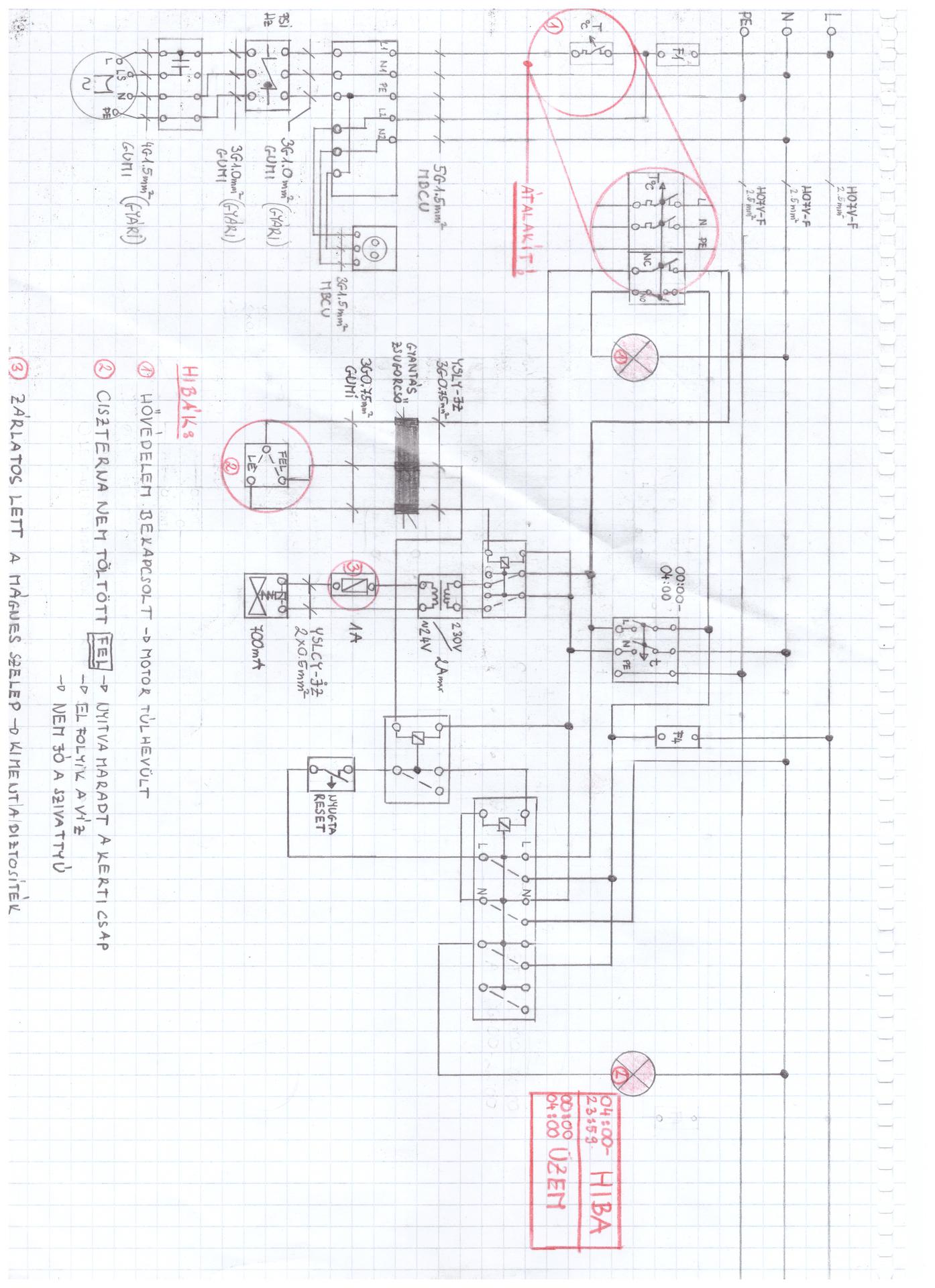

Van egy AL-KO mélykuti szivattyú, ami 40 méteren van lent. A motor vezérlését egy AL-KO hydrocontrol látja el, ami 3 in 1 (Nyomáskapcsoló, Áramlás kapcsoló, Frekiváltó). A szivattyú hővédelmét egy sima nyomógombos KUOYUH 88 10A-es Hőkioldó látja el. Ezt szeretném lecserélni egy Hókioldó automatára, ami két polusú, és rakható rá NO/NC segéd kontaktus. Eddig csak olyan fajtát találtam, ami Mágneskapcsoló után köthető, nincs olyan változat ami sorkapcsos? Másik kérdésem hogy ezek az automaták hogyan működnek? Nekem arra lenne szükségem, hogy ha túlhevülést észlel, akkor kapcsoljon ki 5-10 percre, aztán vissza. Ha ezek után második alkalommal is túlhevül, akkor kapcsoljon le végleg. Köszönöm a segítséget.
Ilyen nincs szerintem, csak ami leold és úgy is marad. A hőkioldónak (motorvédőnek) az a feladata, hogy megvédje a motort a leégéstől. Ha leold és tényleg meleg a motor, akkor ott baj van. Esetleg a képen látható komolyabb motorvédők vannak még.
Bár, ha van benne frekiváltó, akkor a motorvédőnek nincs sok plusz haszna. A frekiváltó elvileg hamarabb leáll hibára.
Szia.
A legtöbb motorvédő hiba esetén kikapcsol és úgy is marad, neked kell visszaállítanod. Kétféle megoldás van alapvetően. eSDi által küldött képen a főáramköri kioldású van. Azaz, ez megszakítja a motorra menő feszültséget. A másik (lásd a csatolt képem) a segéd-áramköri megoldású. Ezen csak átfolyik a motor árama, hiba esetén egy segédérintkező kapcsol. Itt kell egy áramkör, ami kikapcsolja ki a mágneskapcsolót. Ahogy a képen láthatod, ennek van egy kék beállítója H (Hand) és A (Automatic) állással. Automatic állásban visszaáll magától, ahogy a bimetall "visszahajlik". Ekkor újra bekapcsolja a mágneskapcsolót például. DE: ennek a visszakapcsolásnak az ideje értelemszerűen nem állítható, továbbá ezt a kioldás és automata visszakapcsolás ciklust a végtelenségig fogja játszani. Amennyiben mást szeretnél, akkor elektronikával kell a motorvédő jelét feldolgozni. De ahogy eSDi is írta, ha van frekvenciaváltó a motor előtt, akkor nincs szükség a motorvédőre, csak egy kismegszakító kell ide. De ha nem frekvenciaváltó, hanem lágy indító az eszköz, még abban is lehet megfelelő védelem. Kimenet a túlterheléses hibáról és bemenet a visszaállításhoz pedig (típustól és persze beállítástól függően) mindkét eszköz esetében lehet. Tehát valamilyen elektronikával itt is megoldható a kioldás utáni időzített visszaállítás egyetlen alkalommal.
Ez a "hőkioldó" túláram hatására melegszik és old le. Pl. három fázisú motor esetén fázis kimaradáskor a megmaradt fázisokon folyó nagyobb áramok miatt.
Frekvenciaváltónál elvileg ez nem fordulhatna elő, talán beállítási hiba is lehet. (Nem szereti a motor azt a frekvenciát, amit kap, nagyobb a vesztesége stb., vagy a melegedéskor menetzárlatos lesz. Az igazi hővédelem - elvileg - benne van a motorban (Pl. klixon, vagy termisztor formájában). Elsőként arról kell meggyőződni, hogy a motor valóban melegszik-e. A hozzászólás módosítva: Jan 2, 2019
