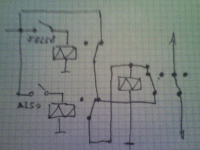

Egy automata WC tartály töltő szerkezetet kellene építenem, ehhez kérnék segítséget.. A WC öblítés nálunk eső/hó stb. vízzel történik. Ehhez a pincében van egy nagy 1500L tartály, ebből egy szivattyú emeli a vizet a retyótartályba. Eddig egy spec. szelep volt benne, ami meghibásodott, és nem beszerezhető, ezt kellene kiváltanom.. Ami van: 1-1 úszókapcsoló a vízben alsó, és a felső szintnél. Amikor a vízszint eléri az alsó (minimum) szintet, az alsó érzékelő ad egy rövidzárat. Amikor a felső szintet eléri, az is rövdzárat ad. (hogy miért van két érzékelő, az egy hosszú történet, a víznek a két szint között kell lennie.. ez a lényeg.) Tehát a feladat: Ha a víz szint kevesebb, mint a maximum szint, a szivattyút be kell kapcsolni. Megy, míg a felső szintet eléri.. Ha a volt egy öblítés, de mondjuk csak "kis dolog volt" akkor nem kell maximumra tölteni, tehát ne induljon el a szivattyú, csak akkor, ha a minimum szintig esik a víz szintje.. Ekkor szivattyú be.. Maximumig tölt, majd a minimum elérésekor újra be.. fontos, hogy akkor is menjen, ha a minimum alatt van a szint! (mondjuk áramszünet volt, és teljsen leürült, stb..) tehát egy megkavart hysteresis logikára volna szűkségem.. A szenzorok mind alaphelyzetben nyitottak, szint elérésekor rövidzár.. használni mindenképp ezeket kell.. van valakinek valami egyszerű megoldási javaslata?

Ha a kapcsolók úgy vannak kialakítva, hogy a felső szintnél vagy az felett mindig adja a jelet, és az alsó is úgy, hogy az alsó szintnél és alatta is adja, akkor set/reset elven működhet a dolog. Ha eléri az alsó szintet, indítja a szivattyút, ha eléri a felsőt leállítja azt. Úgy kell megcsinálni, hogy áramszünet után ne induljon el a szivattyú, csak ha jelez az alsó szint.

Szuper!!! pofon egyszerű! mit össze rajzolgattam már, de nem jutottam előre.. Ez a trükk, hogy rövid időre megbillen az RL1, ez eszembe nem jutott volna! NAGYON KÖSZI!
Összeraktam, de sajna nem kerek.. Működne, de egyszerűen nem leltem olyan gyors relét, ami elengedne az alatt az idő alatt, ami az alsó relé "billenése" alatt elengedne.. így a visszakapcsolás nem megy.. Nincs valami trükköd erre is?

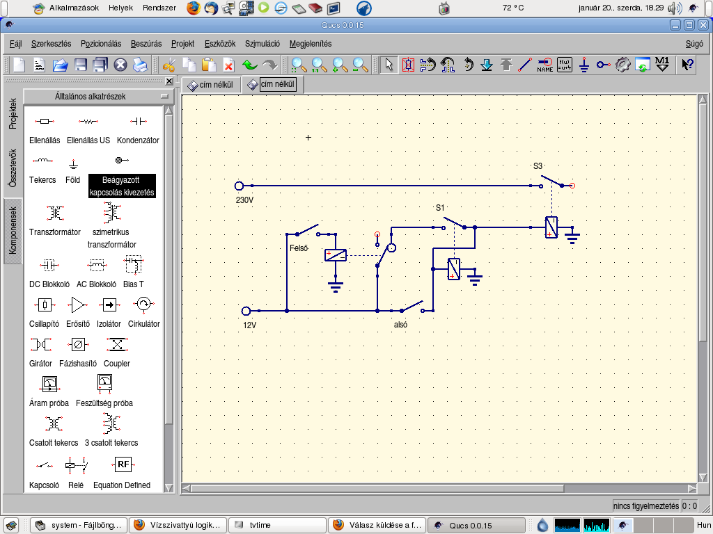

Csináld meg így: (melléklet) Igaz kétáramkörös relének kell lenni az egyiknek hogy lehessen 230-at kapcsolni vele, de működik, és nem szakad meg egy pillanatra sem a szivattyú tápfeszültsége.
Ez se bonyolult Viszont ha áramszünet van, vagy valami miatt leesik a vízszint az alsó szint alá, akkor ez nem indul el magától.. (nem fordítva van az alsó/felső érzékelő? mert különben nem értem.. )
Próbáltam 6 félével.. reed relétől nagy 20A gyufásdoboz méretűig..
Áramszünet után, ha nincs tele a tartály, egyből beindul a motor, mert RL1 nincs meghúzva és a bontó érintkezőre van kötve.
És ha az alsó úszó beindítja a motort és behúz egy relét öntartásban amit a felső úszóval vezérelt relé bont?
Igen, én is úgy oldottam meg pár hozzászólással korábban, öntartásba megy az egyik relé ha a felső kapcsoló kapcsol, elejt ha az alsó kapcsoló kapcsol. Elejtett állapotban megy a szívattyú. Ennél egyszerübb megoldás nemigen van

Megoldva.. Köszönöm mindenkinek! Simpi 3 relés klotyomano2 változata lett a befutó. Tökéletesen működik ![]()
nem ég le, a szivattyúnak van a nagy tartályban egy úszókapcsoló.. Ha elfogy a víz, egy mosógép mágnesszelep nyit, és a tartályba 1 percig engedi a vizet.. ez kb 5-6 "nagydologhoz" elég.. Simpi! Köszi, valóban nem vettem észre ezt a hozzászólást
