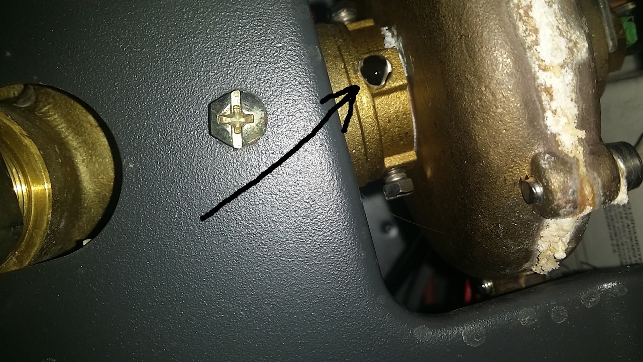

Üdv.Ismét segítséget szeretnék kérni.Mégpedig egy Westen Energy 240Fi kazánoból csepeg a víz a képen látható helyről.A másik probléma hogyha meg nyitom a meleg vizet egy idő után elkezdenek felmelegedni a radiátorok.Mit kell cserélnem hogy meg felelően működjön?Köszönöm.

(#) sebokr válasza kovy74 hozzászólására (») Szept 3, 2016 / 1
A nyillal jelzett helyen két irányból is folyhat a víz. 1-ik esetben csak egy villáskulcs kell az utánhúzható tömszelencét utánhúzni, másik esetben cserélni kell a nagy réz tömszelencét.
Ha a fűtési megy melegvíz közben hiba lehet:
1/ Lemezes nemesacél hőcserélő koszos savazni kell.
2/ Váltó szelep vagy rudazata koszos szorul nem tud váltani
3/ Váltószelep tömítése elszakadt
4/ Váltószelep belső része eltört (ha műanyag)
A szóban forgó csöpögés a váltószelep egyik részéből származhat.
Itt a fórumon visszább 1-2 hónapon belül van alkatrész, hogy honnan lehet rendelni.
Igaz ott az elején lévő kis tömszelence van de ugyanonnan rendelhető mindene.

(#) raistván hozzászólása Szept 6, 2016 /
Siasztok!Westen240FI kazánomat sikerült már rajtatok keresztül megcsinálnom a minap ezt a vízfolyást vettem észre.Kép mellékelve.Megtudom én ezt javítani vagy szerelő kell hozzá?Ha igen milyen alkatrész kell hozzá?Köszönöm!!!

(#) sebokr válasza raistván hozzászólására (») Szept 6, 2016 /
Házilag javítható. nagy gumi membrán melegvíz indító. Ha nem csöpög nem kell piszkálni.
Ha igen lehet, hogy tömszelencét is kell cserélni szétszedés után csöpögni fog 50-50%.
Vissza kell olvasni 2-3 hónapja volt róla szó, hogy honnan lehet rendelni westen alkatrészeket. Ha nincs meg megkeresem én.

(#) raistván válasza sebokr hozzászólására (») Szept 7, 2016 /
Helló!Valamennyire csöpög,a mosógép tetején vettük észre.Megpróbálom megkeresni.Köszönöm!
Pontosan hogy keressem a rendeléshez,meg akkor már a tömszelencét is meg rendelném az egy postaköltség miatt.Köszönöm!

(#) sebokr válasza raistván hozzászólására (») Szept 7, 2016 /
Westen Energy ugyanaz mint Baxi Luna.
Tömszelence: PIN GUIDE ASSEMBLY rendelési szám 5630250
Nagy gumitányér: DHW PRESSURE SWITCH DIAPHRAGM rendelési szám 5405330
Tömszelence NETTÓ: 2920Ft
Gumitányér NETTÓ: 1800Ft
Posta nem tudom. Ezek Gyári Baxi/Westen alkatrészek. Ennyiért tudom én adni.
A webáruházat nem tudom. Személyesen Szegeden vagy környékén vehető át.

(#) raistván válasza sebokr hozzászólására (») Szept 14, 2016 / 1
Helló!Sikerült megcsinálni minden jó lett,mindkettőt kicseréltem nem akartam kétszer szerelni.Szilikonzsírral bekentem a tengelyeket,remélem kibír megint vagy 12 évet.Köszönöm a segítséget!Találtam Debrecenbe üzletet ahol lehetett venni,kb. annyiba került mintha postaköltséget fizetek.
