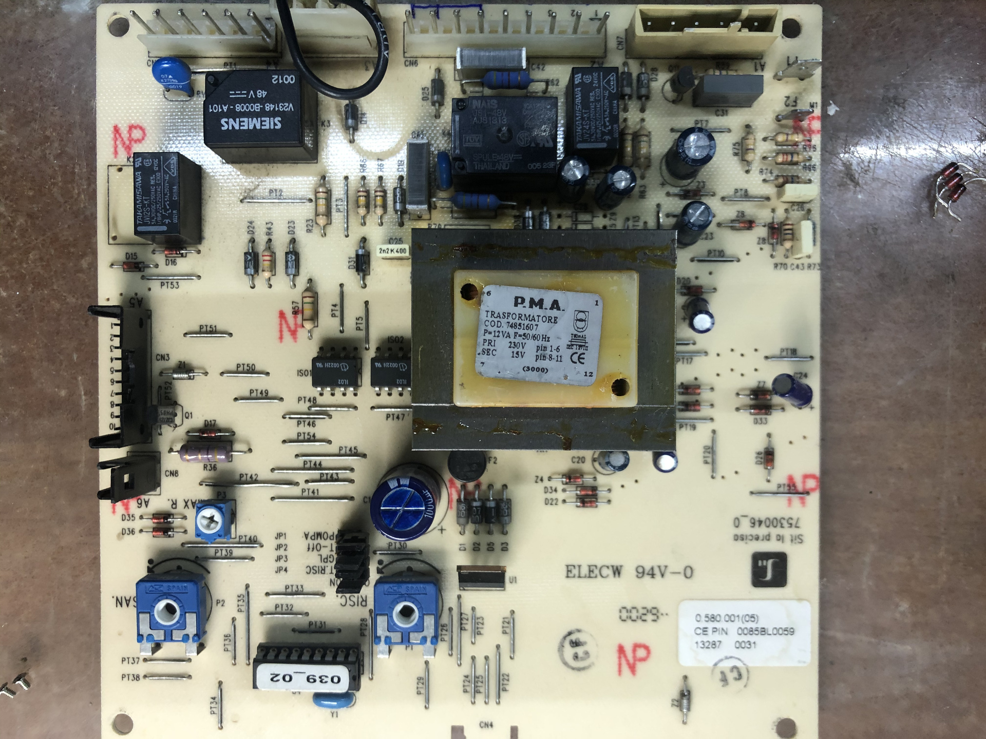

(#) tamas65 hozzászólása Ápr 29, 2021 /
Vezérlő panelrol nem találok rajzot elvan égve egy ellenállás pozíció száma R79 egy diodarol jön és 3 db 24v os zenére megy értékét keresném
Képet küldök
Köszönöm előre is
Tamás
