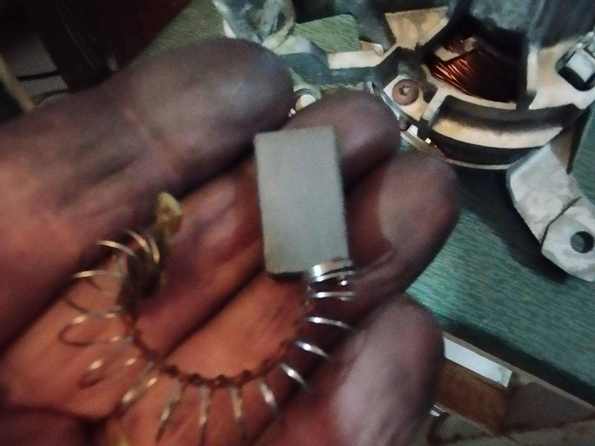

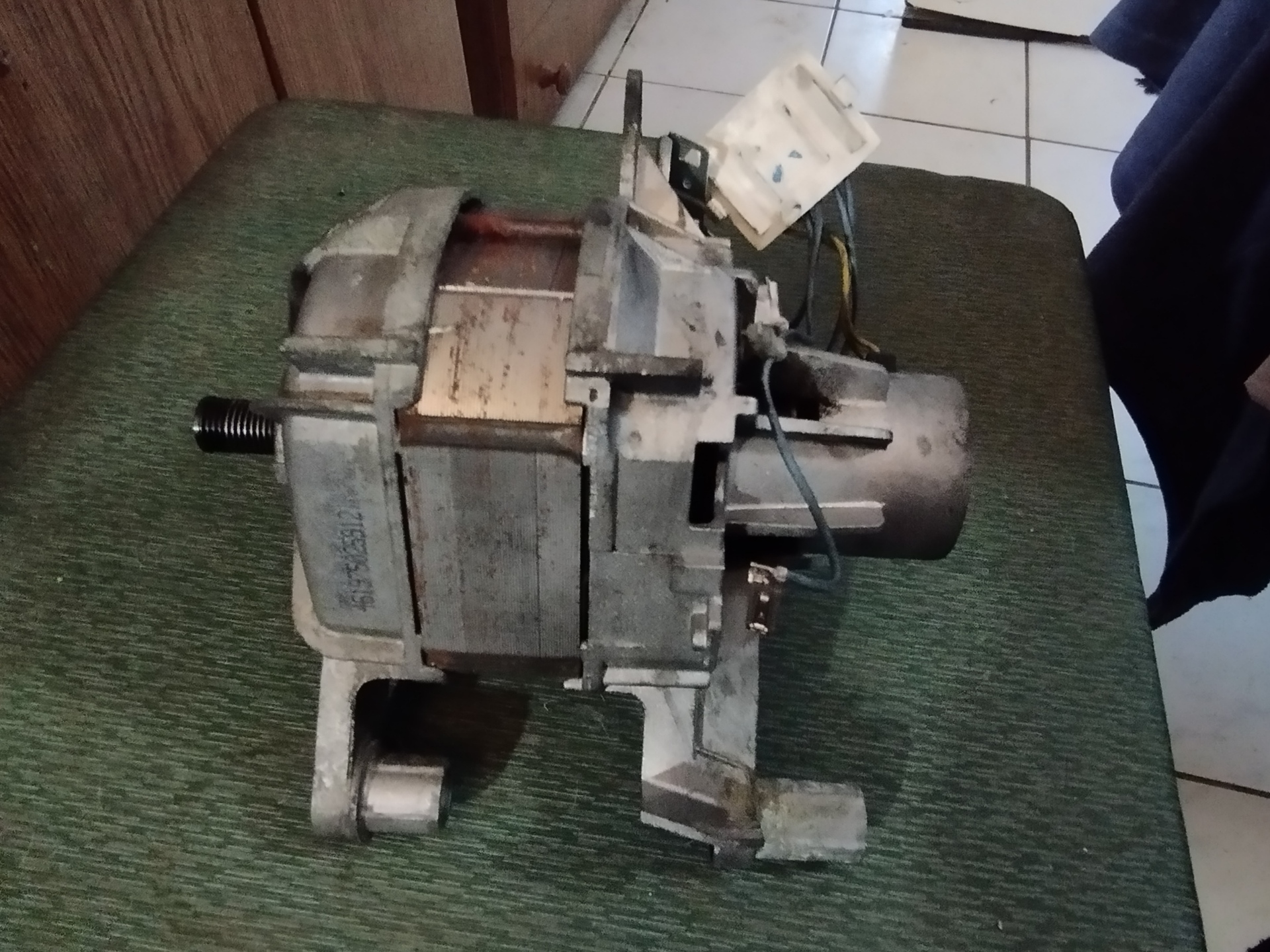

Hibára fut centrifugálaás helyett
Sziasztok! Valaki tud segíteni? Whirlpool AWE 2316 felültöltős mosógép. Mosás közben a középső, a harmadik ikonnál (zuhanyfej) leáll. Lefuttattam a tesztprogramot, a tachometer hibát mutatott. (hármas-négyes lámpa) Három megoldást ír a szervízkönyv. Ellenőrizd a motor és a CUC, gondolom ez a vezérlőpanel közötti kábel csatlakozóját, vagy ellenőrizzem a motor fordulatszámmérő áramkörénk ellenállását, vagy, a motor tekercsének ellenállását. De hol? Ha kikapcsolom a leállás után és a zuhany per centrifuga ikonra kapcsolok, akkor végigmegy, Mos, centrifugázik majd a legvégén víz le, és megint, gondolom egy rövid centrifugázás előtt, kigyullad a piros lámpa, hiba. A dobcsapágyat mindkettőt kicseréltem az ékszíjat kicseréltem, visitott centrifugálás közben, Ezek már jók. Régebben már kicseréltem a mágnesszelepet, mert nem jött víz. Ez mind működik. De most meg leáll. Ha ott ülök mellette, és amikor leáll, kikapcs-bekapsz harmadik ikonra, akkor megy. Mit tudok csinálni. Gondoltam vezérlőpanell cserére, de mi van ha nem az a rossz?
(#) Dino71 válasza Delinsky hozzászólására (») Máj 23, 2025 /
Szia! A moci szénkeféjét ellenőrizzed. 1-1,5cm már rövid. És fújd ki a szénkefeport is belőle.
(#) Delinsky válasza Dino71 hozzászólására (») Máj 23, 2025 / 1
OK. Köszi! Kipróbálom.
És ellenőrizd a tachogenerátor mágnesét is nem e forog meg a tengelyen.
Ezt akartam még kérdezni, hol találom a tachogenerátort?
(#) zolika60 válasza Delinsky hozzászólására (») Máj 23, 2025 /
A motortengely végén.
Hát nem lesz egy könnyű eset. Két bazinagy szénkefe van benne, aztszerintemcserélni kell, de a tachometer úgy be van építve, hogy csak robbantással lehet hozzájutni.
(#) Delinsky válasza Delinsky hozzászólására (») Máj 23, 2025 /
Azt írja a szervizkönyv, hogy a tachogenerátor ellenállása 13,3 ohm,-én meg amit mértem, az majdnem 100 ohm. 94,4 ohm.
Ott akkor baj van.
(#) Delinsky válasza zolika60 hozzászólására (») Máj 25, 2025 /
Mi lehet a baj? Egy bombabiztosan, tehát cserélhetetlenül beépített tachogenerátornál? A motor tekercsénél is jóval nagyobb értékek vannak. Ha jóül mértem. A csatlakozónál mértem őket.
Lehet egy másféle motorra és tachogenerátorra van megállapítva az érték? Igaz, hogy a szabályzó elektronika egyféleképpen lehet beállítva. Mit tudok csinálni? Egy motor 60-110 ezerig kapható. Az majdnem egy új gép. Egyébként ha megy, akkor kifogástalanúl megy, csak van ez a három pont a legelején, a közepén és a végén, amikor megáll. Amikor kell centrifugál, előre-hátra megy, tehát mos. Kicserélem a szénkeféket, hátha az segít, de miért is segítene? Csak a lelki üdvömért. Semmi köze hozzá.
(#) Delinsky válasza Delinsky hozzászólására (») Jún 1, 2025 / 1
Meg van a megoldás. Az F06 hibát a szénkefe okozza. Ahogy kopik, porlik, a légörvény, ami a motorban van, besöpri a port a tachogenertátorba úgy, hogy teljesen belepi azt a por. A megoldás! Jobboldali burkolat le, 13-as kulcsal motor ki. csatlakozó szét, csillagcsavarhuzóval 2 csavar ki, motor szét, Port kifúj, motorból, tachogenerátorból, szárazra, tisztára töröl. Szénkefe csere, lehetőleg minél keményebbre. Összerak, bekapcsol és mos. 10 évre van egy új mosógép.
