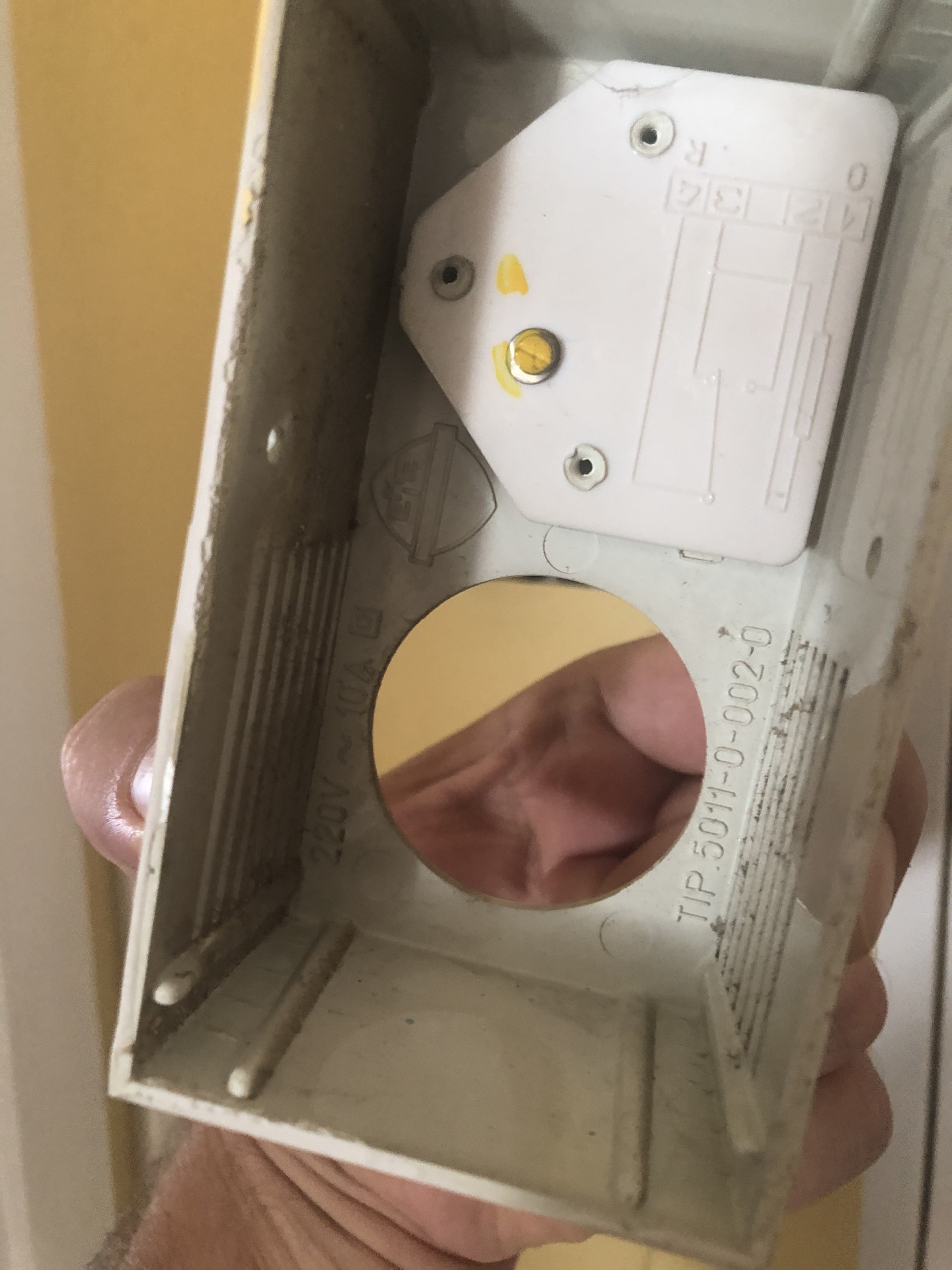

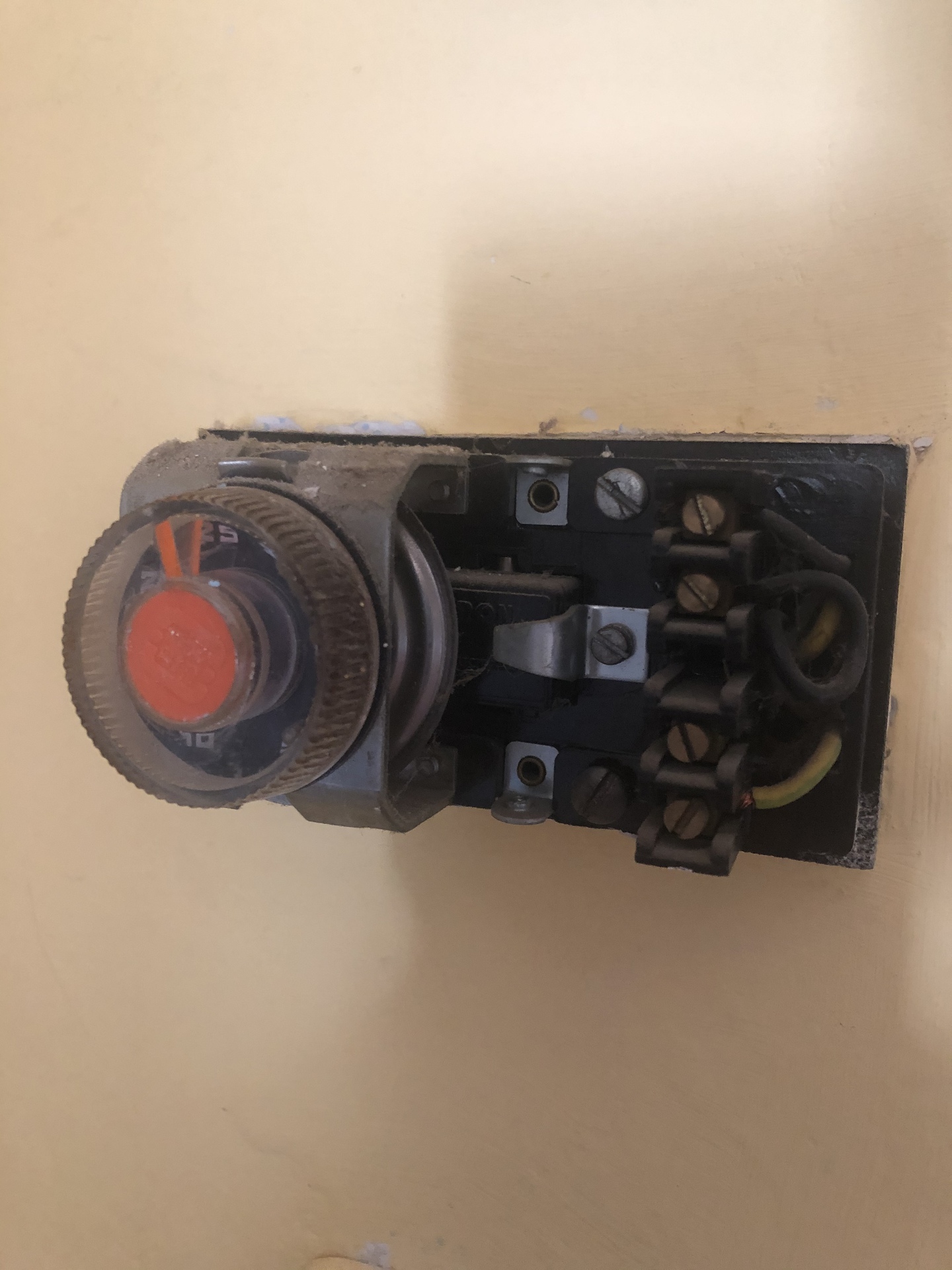

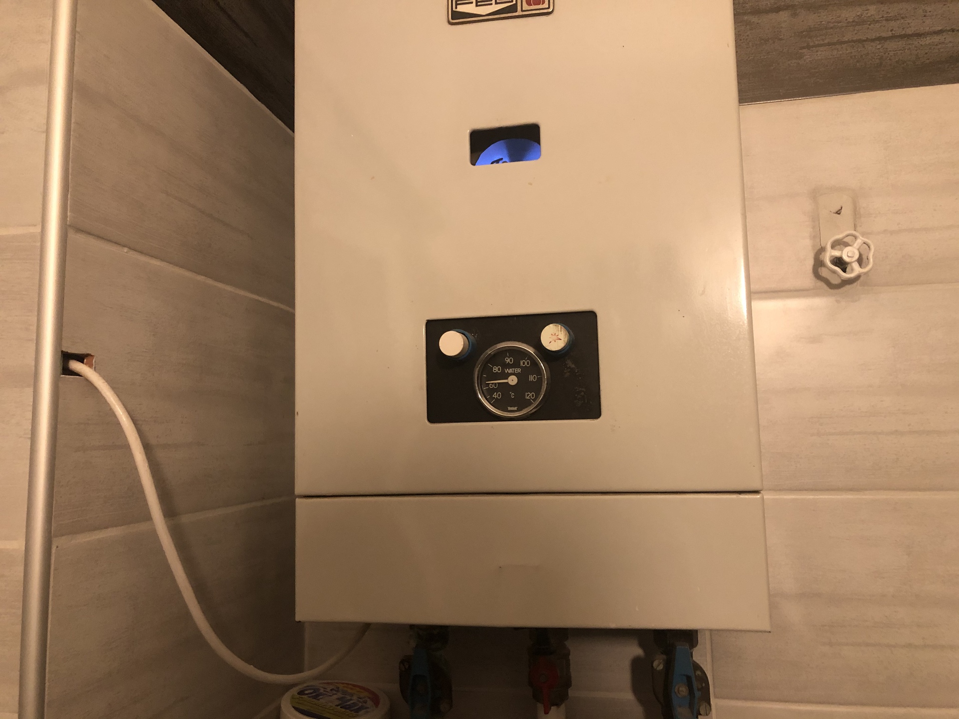

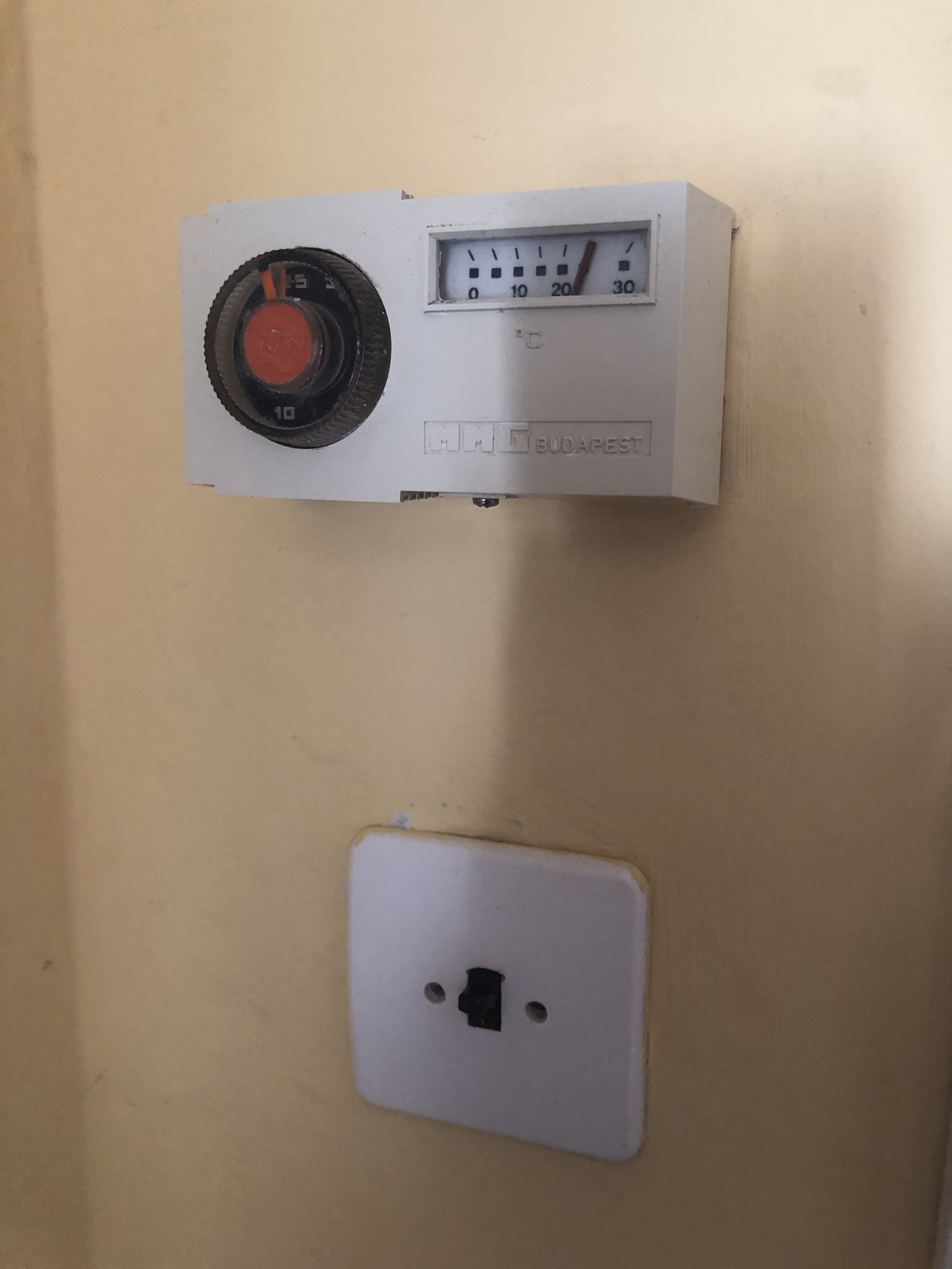

(#) Öcsi 81 hozzászólása Dec 2, 2020 /
Segítséget kérnék egy wi-fi termosztát bekötésében!
Egy régi FÉG gázkazánom van aminek le szeretném cserélni a termosztátorát egy modernebbre.
Az a bajom, hogy amit kinéztem ( és igazából szinte mindnek ) a bekötéséhez 4 vezetékre van szükség és nekem a jelenlegi termosztátom 3 vezetékkel üzemel!
Ez most azt jelenti hogy csak ilyen termosztátot tudok felszerelni vagy valamilyen áthidalással a 4 vezetékes megoldás is működhet?
Ezt szeretném felszerelni:
Simplife okos WiFi termosztát BHT-002 - fehér
(#) VIM válasza Öcsi 81 hozzászólására (») Dec 2, 2020 /
Szia! Ezt valahogy majd ÍGY kell megoldani. A termosztátnak kell a 230V amit a kazántól jövő vezetéken ki lehet adni és a kapcsolt szálat pedig vissza a kazánnak. Vigyázni kell a kazán sorkapocsba való helyes bekötéssel, mert ha nem jól kötöd be akkor a termosztát érintkezője összeéghet zárlat miatt. Arra kell odafigyelni, hogy melyik az állandó fázis és melyik a kapcsolt szála! A termosztátnak a kapcsoló érintkezője ha potenciál mentes akkor ott kell majd átkötést megcsinálni ami a rajzon nincs feltüntetve, mert ott azonos potenciálon volt az érintkező a fázissal.
(#) Öcsi 81 hozzászólása Dec 3, 2020 /
Köszönöm szépen! Remélem működni fog...
Nem most lesz bekötve de majd megírom az eredményt!
