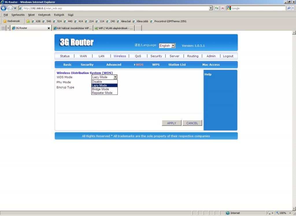

(#) végyé válasza nedudgi hozzászólására (») Jún 20, 2012 /
Köszi
Azt ugyan próbáltam, van rajta a WAN beállitásnál egy transparent bridge menüpont de arra állitva valami Ip cimet kért, na az mi legyen?
(#) Hury válasza végyé hozzászólására (») Jún 20, 2012 /
A WAN nem érdekes, WIFI-LAN bridge üzemmód kell. A routered kézikönyvében megtalálod, hogy hogy lehet beállítani. Ha be lehet. Vagy írd meg a router típusát.
Ha van a közeledben egy 3 méteres USB hosszabbító kábel, akkor próbáld ki azzal is. Talán ki lehet bújtatni az eszközt a gép, vagy egy utolsó fal mögül.
Maximum 5 méteres hosszabbítást is el kéne bírnia, de ebben nem vagyok biztos.
(#) végyé válasza Hury hozzászólására (») Jún 20, 2012 /
Ez egy 3G router, a pontos tipusát most nem tudom.
Az a fajta amibe be lehe dugni usb HSPDA modemet.
Viszont amikor nézegettem csak a WAN nál találtam a bridge átkapcsolást.
Kézikönyve nuku, adtak hozzá papirfecnit de szinte olvashahatlan.
De minek emlited az USB kábelt, olyan kimenete nincs csak LAN.
Szó sem volt modemről, 3G-ről. Számomra egy USB-wifi vevő egy USB-és Wifi adaptert jelent.
Tehát van egy 3G-és router, amibe benyomod az USB-és modemet.
És van még egy wifi router, ami a másik routerhez csatlakozna wifin, majd az gábellel a géphez?
A router alján kéne lenni típusjelzésnek. Esetleg fotózd le az eszközt, és kiderül, hogy mi az.
Ja hát akkor keverednek a dolgok.
Eddig volt egy usb-s wifi stick ami már használhatalan mert jóval arrébb vitték a wifi routert amire csatlakoztam.
Ennek az usb-s nek a vezetékét nem hiszem hogy anyira meg lehetne hosszabbitani hogy működjön.
De van egy wifi routerem amit úgy szeretnék használni hogy közelébe vinném a meglevő wifi Ap hez ahol már jól fogható a jel, és az én routeremet mint egy wifi vevő a vett jelet kiküldené az egyik lan csatlakozóján és igy kábellel csatlakoztatnám a számitógépemre.
Ehez ez kéne hogy rácsatlakozzon arra az AP re és a jelet átadja a LAN kábelre amit bedugok a gépbe.
A router mont nincs a közelembe nem tudok pontos tipust. Lényge hogy nem túl régi mert már tudja a HSDPA modemet is fogadni
(#) végyé hozzászólása Jún 20, 2012 /
Itt egy kis egyszerű leírás a router-router kapcsolatról. Bővebben: Link
Hogy konkrétumokat írjak, továbbra is kéne annak a routernek a típusa amiből a kábel menne a gépedbe.
Esetleg a router webes beállító oldalának képei alapján lehet még mondani valamit.
Köszi, azt az oldalt már olvasgattam csak van vele 1 kis bajom, nem értem
Persze ez az én hibám.
Eddig csak a mobilinternetes és biztonsági beállitásával foglakoztam a routeremnek a többire nem volt szükség.
Lentebb adtam a linket, de aszem hazahozom és csinálok pár képerynyőmentés a menüjéről.
Tudom, kínai. Ennyiből sajnos nem tudom, hogy mi ez.
Lépésről-lépésre a menü képeivel menni fog a beállítás.
(#) végyé válasza Hury hozzászólására (») Jún 23, 2012 /
Itt van 2 kép, gondolom itt kell átállitani csak nemudom hogyan
Ha átállitanáb bridge módba gondolom a csatlakozni kivánt Ap MAC ot kérne de azt hogy tudom meg?
