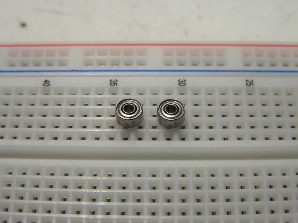

(#) mex válasza dB_Thunder hozzászólására (») Dec 17, 2009 /
A csapágyak megjöttek.

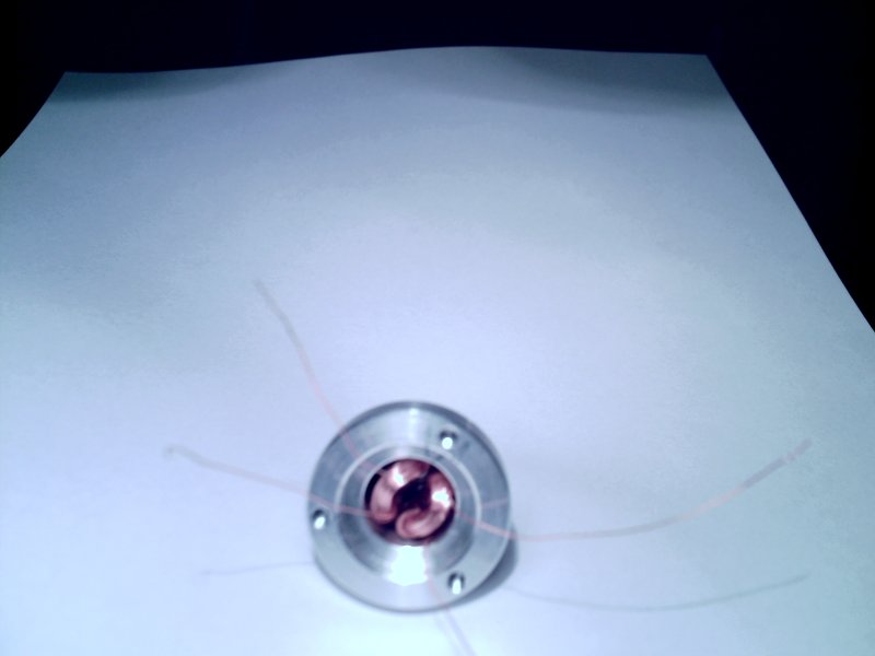

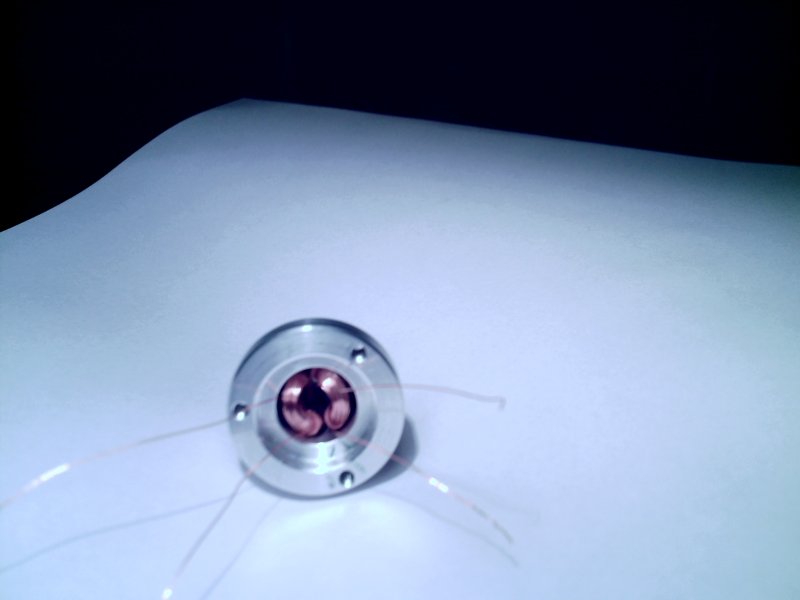

(#) guliver83 hozzászólása Dec 18, 2009 /
Kész lett egy újabb galvó tekercsem.
0.25 drótból tekertem és 4.9ohm lett, ez most sokk?
LM3886T végfok van benne.
(#) Roy Jones válasza guliver83 hozzászólására (») Dec 18, 2009 /
Volt már párszor szó arról ,hogy nem jó az alu ház.Vagy ez már elég távol van a mágnestől?

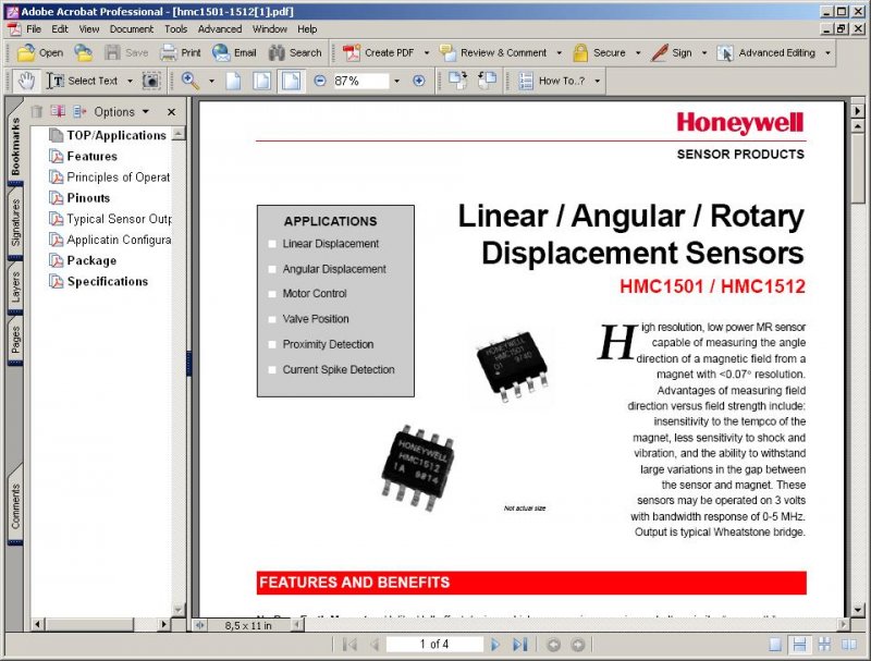

(#) watt válasza dB_Thunder hozzászólására (») Dec 18, 2009 /
Beszéltünk érintőlegesen a pozíció érzékelésről.
Csatoltam a szerintem legjobb megoldást, egyben a legdrágábbat(sajnos).
Te milyen elrendezést gondolsz jónak, ami pontos? Esetleg képek róla?

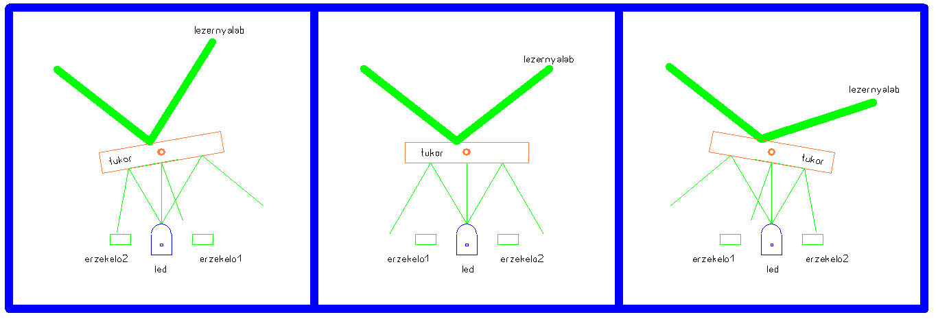

(#) gulyi88 válasza watt hozzászólására (») Dec 18, 2009 /
Nekem lenne egy ötletem a pozíció visszacsatolásra:
Lelegy a mozgó tükör 2 oldalú (tömegcsökkentés)
egyik oldala a lézer..
másik a visszacsatlás (ennek nem kell tkéletesnek lenni, lehetne fóliatökör is felragasztva):
Leddel rávilágítani, a lednek meghatározott nyílásszöge van, a fényerősség a sugárzási irányra merőlegesen mérve a távolsággal csökken.
Led mellé 2 LDR vagy fototranyó vagy fotodióda.
Alapállásban mindkét fényérzékelőelemre azonos fényerősség jut, ha kicsit elfordul a tüköl akkor az érzékelőkre eső fénymennyiség is megváltozik.
kis elmozdulásnál valószinűleg elég lineáris karakterisztikát adna.
(addig monoton amíg a led középvonala az egyik érzékelre nem törik)
LDR-eket lehetne pl féhídba kapcsolni...
rajz:

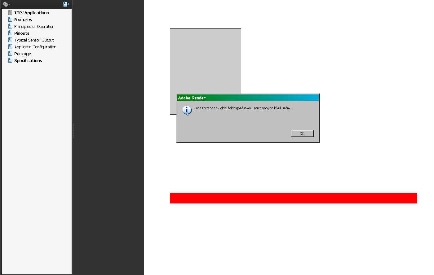

(#) slogan válasza watt hozzászólására (») Dec 18, 2009 /
Nekem nem megy ez a pdf
(#) guliver83 válasza Roy Jones hozzászólására (») Dec 18, 2009 /
Nekem teljesen jó lessz, egy próbát meg ér
de van egy ami Danamidból van és kiváncsi leszek arra, hogy mivel jobb.
(#) watt válasza guliver83 hozzászólására (») Dec 18, 2009 /
Szerintem a fal, ha nem mágnesezhető, akkor mindegy miből van. A fal, mint tekercs, nem merőleges a mágnes erővonalaira, így nem tud benne feszültség generálódni, ezért nem fékezi a forgórészt.
Ha mágnesezhető a fal, akkor a tapasztalatok azt mutatták, hogy jótékony hatással van a sebességre. Ez azért lehet, mert a tekercs átmágnesezi a külső falat is, ami növeli az erőt.
(#) watt válasza slogan hozzászólására (») Dec 18, 2009 /
Nekem megnyílik. Nem tudom mi lehet...
(#) watt válasza gulyi88 hozzászólására (») Dec 18, 2009 /
Jó ötlet a tükör hátát felhasználni, mert nem növeli tovább a tömeget más alkatrész(Úgy is winyó lemezből lesz a tükör, ami mindkét oldalon tükrös.)! Meg lehet próbálni! Nehéz lesz pozicionálni az érzékelőket, vagy másképp látod?
Nem hinném hogy egetverő precizitás kellene, ha nem teljesen szimmetrikus, akkor lesz egy kis offeszethiba, amit elektronikával lehet kompenzálni.
Inkább a LED el lehetnek gondok, itt nem jó a szuperfényes víztiszta, annak túl éles a sugárzási tatomány határa, egy sima szinezettokos lednek eléggé jól "szétkent" a sugárzási határa, szinte nincs is.
(magyarul falra világítva nem egy kört hanem egy foltot látsz középen világosab, ennek az érzékelőnek ez a lényege, fényerősség különbséget mér, az meg a szöggel valamilyen monoton összefüggésben van, bizinyos határok között).
Kérdés, hogy mekkora a tükrök max elfordulása (+- X°)
ennek tudatában kell megtervezni a led és az érzékelők helyét, meg ki is kellene választani az érzékelőket (LDR, foto tranyó/dióda ?).
(maximális kitérésnél az érzékelő közelebb vagy egyenlő távolásgra kell legyen a ledtől, mint az a fénysugár ami a led közepéből egyenesen indul ki, ez után már megint csökken a fényerő, ami az érzékelőre jut, innentől nem monoton az összefüggés).
+ a külső fényhatásokkal is kell foglalkozni.
Sok a megoldandó kérdés de szerintem elég pontos lehet, és nem terheli a galvót plusz súllyal (ami úgy jött le nekem, hogy kimondottan kritikus pont)
(#) Norberto válasza watt hozzászólására (») Dec 18, 2009 /
Valóban hibás a PDF.
(#) Panhard válasza Norberto hozzászólására (») Dec 18, 2009 /
Nálam jó.

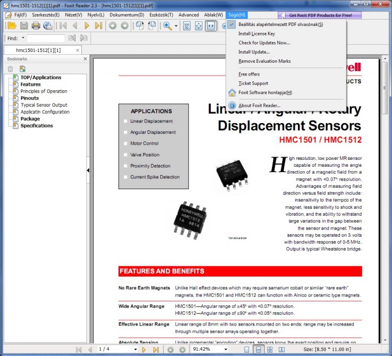

(#) watt válasza Norberto hozzászólására (») Dec 19, 2009 /
Ez egy gyári pdf, én csak feltettem. Próbáljátok ki a Foxit-et!
(#) dB_Thunder válasza watt hozzászólására (») Dec 19, 2009 /
Helló mindenki!
A pdf nekem is megnyílik. Én is Foxit-ot használok.
Nekem minden megvan az optikai PD-hez: nagy sugárzási szögű smd IR led (nem volt olcsó), és az optodiódák. Ezért nem választok méregdrága hall szenzorokat. Persze nem zárom azt ki, hogy pontosabb lehet vele galvó.
A megfelelő linearitáshoz szerintem nélkülözhetetlen a széles sugárzási szög, hiába a különbségképzés.
Bár tudtommal senki nem mérte a galvója linearitását, így nehéz lesz megmondani melyik a jobb megoldás.
Viszont mindenkit lebeszélnék az ugyanazon tükör használatáról a pd-hez és a lézerhez!
A lézerfény is szóródik egy kicsit, szerintem az zavarni fogja a pozíció detektort. Illetve mivel nyitott lesz mindenféle zavaró fény bejuthat.
Amikor én kísérleteztem a az optikai pd-vel gyönyörűen zavarta az asztali lámpa fénye ! Ofszet eltolódást és 50 Hz-es remegést produkált.
Szerintem csak zárt optikai PD jöhet szóba természetesen külön tükörrel vagy takeróólemezzel.
(#) watt válasza dB_Thunder hozzászólására (») Dec 19, 2009 /
A takarólemezt hogy tervezed? Én arra gondoltam, hogy annak nem úgy kéne elhelyezkednie, mint a tükörnek, hanem úgy mint egy zászló. Így biztosítható, hogy csak az egyik vevőt takarja le az elforduláskor, biztosítva az irány detektálhatóságát. Én még arra is gondoltam, hogy így elég lenne egy vevő is, bár ezen ne múljon...
Ez sem jó elgondolás. Mindkettő érzékelőt 50%-ban kell takarnia középállásban, így biztosítható a linearitás. Tapasztalat...
Aha. Van benne valami. Azért én tartok tőle, hogy nehéz lesz beállítani. Valami jobb megoldást kéne kitalálni. Pl. ívesen kivágott elforduló takarólemez, vagy ilyesmi.
