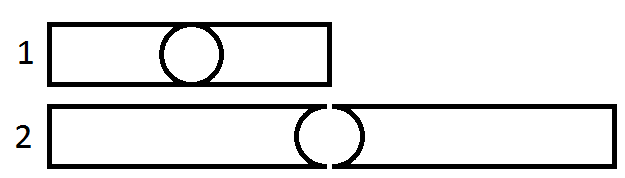

Sziasztok! Az lenne a kérdésem,hogy a galvo háza danamitból van,a tekercsek be vannak ragasztva,és ha a tekercsek mögé ragasztanék be egy-egy lágyvas lapot,mint ami a trafókban van,akkor az is segítene a mágneses téren,mint hogyha az egész ház lágyvasból lenne esztergálva? vagy mi lenne,ha egy lágyvas magra tekerném a tekercseket,és a két tekercs lágyvassal,közte kis réssel a mágnes,így jobb lenne?/csak ötletek/
egyszerűen csak csináld meg a házat a danamid helyett lágyvasból és ennyi nem érdemes kisérletezni .
Igazad van! De miből lehet lágyvasat kinyerni? nem találtam olyan nagy hangszórót minek lágyvasából lehetne esztergálni egy-egy házat,van valami másban is?

Én is hasonlóra gondoltam, csak én ferrittel. Kapcsoló üzemű tápokban van az "EI" mag, és annak az "I" részére rátekerni a drótot, és minél közelebb tenni a mágneshez. Ezzel nagy tekercs mágneses mezejét közelre lehetne juttatni a mágneshez. (Csak egy sima open loop galvo lenne) Mennyire járható út ez? Ha hülyeség, akkor el tudnád magyarázni, hogy miért?
helló,hasonlóra gondoltam,csak lágyvas hengerre tekerni a tekercset,és így a lehető legközelebb a mágneshez.
az attól függ milyen széles ház kell egyébként relék közepében vagy behúzótekercsekben is van.
vagy ha széles kell bár ez is relative de az autók önindídójának behúzótekercsében is széles van ha mégszélesebb kell akkor munkagépek önindítója behúzójáben nézz körül ott akad akár pl 10 centi szer 4 centis is PL traktor. A ferrit nekem nem jött be mivel mágtnesezhető de mégsem annyira mint egy lágyvas kevés a teslája így próbák során 4 mágnesemet gyengítette le gerjedéskor nagyon hamar és gyorsan felmelegszik a tekercs benn e és ugyanilyen gyorsan legyengíti a mágnesed. ugyanez még egyszer sem fordult elő mióta lágyvasat használok.
Értem, akkor lehet hogy megpróbálom lágyvassal én is, bár begerjedni nem fog, nincs visszacsatolás.

Ma szétszedtem egy relét, elég nagy a csévetest, bőven fér rá drót. Úgy terveztem, hogy két ilyen tekercs közé betenni a galvó tengelyét, így a mágneses erőtér sokkal jobban éri a kis mágnest, mint sima légmagos tekercsnél. Szerinted jó lesz ez így?
Szia! Félbe vágod,és úgy tekered rá oldalanként a drótot,vagy egészben hagyod,egy-egy tekercs,és kifúrod a mágnesnek a helyét kis réssel a vasmagban?
Heló
Nem tudom mi lenne a legjobb, hogy alakulnának ki nagyobb erővonalak. Természetesen a lyukba menne a tengely. Az egyes verziónál csak kifúrnám a lágyvas magot, és a két szélére tekernék, a kettes verziónál két mag kellene, és mindkettő végét bereszelném félkör alakra. Nekem az egyes verzió szimpatikusabb. Azon gondolkoztam, hogy nagyobb frekvenciákon megnőne a tekercs reaktanciája, így kisebb áram folyna egy időpillantban, kisebb lenne a mágneses mező. Elvileg minél nagyobb a szkennelésis sebesség úgy csökkenne a kép mérete. Gondolom ezt is kompenzálná a PID. Tehát ez a verzió nem jó döntés open loop szkennerhez. Remélem nem írtam túl nagy hülyeséget...
Halva született ötlet az egész.
Én már kipróbáltam, mert nem gondolkodtam előre, és le is írtam itt, hogy miért nem jó...

Akkor ahogy olvastam a topicot a legjobb megoldás a lágyvas "ház" és abban vannak a tekercsek. Szereztem 24x46mm-es lágyvas magot, önindító automata magja. Remélem ez elég lesz egy galvó házának.
