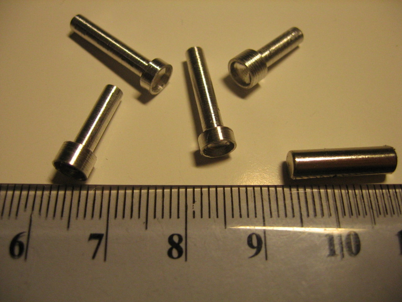

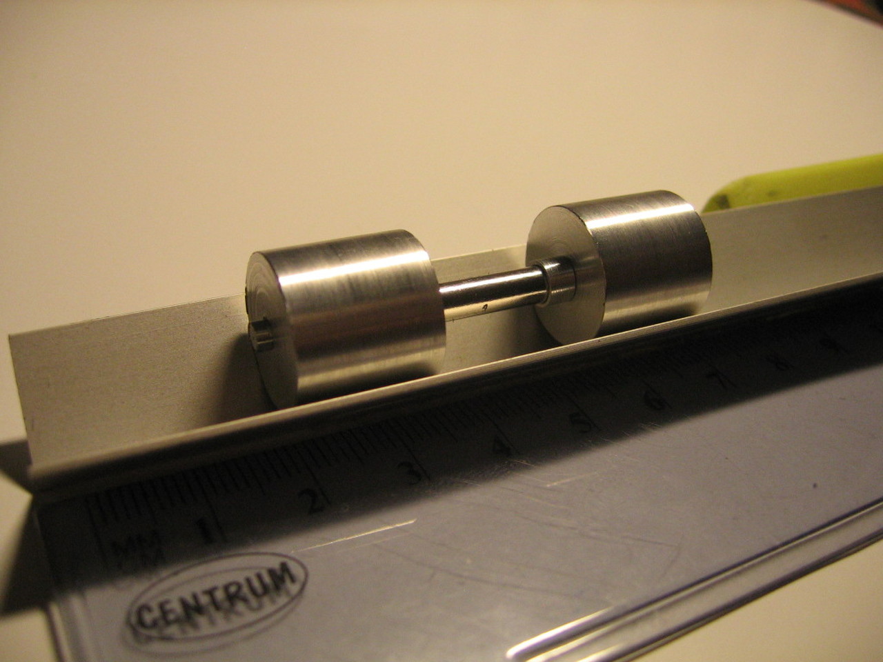

Egy nagy problémám viszont van: hogyan lehet megcsinálni a tengelyt kupakkal?
A hozzászólás módosítva: Szept 4, 2014

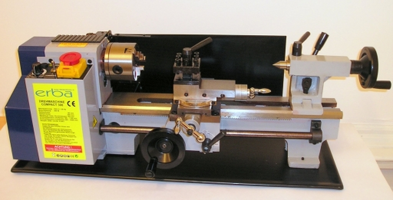

(#) Noo válasza Beles hozzászólására (») Szept 4, 2014 /
Szia. Jó ötlet, már én is elő akartam venni párszor. Csak sokat kellene rá költeni mert kellene egy új tápegység is.
Esztergán meg lehet csinálni a tengelyt. Szénszálas rúdból nem sikert mert nekem szálasodott és széttörött. Lehet hogy csak nem volt jó a szerszámom.
(#) Beles válasza Noo hozzászólására (») Szept 4, 2014 /
Nagyon jól néz ki! Neked van esztergád, ezt te csináltad? Vagy rendelted?
Lehet össze kellene fognunk, akkor motiválnánk egymást, és jobban menne a dolog Merre felé laksz, ha szabad tudnom?
Egy régi videóm, hogy anno 6 éve milyen eredmény értem el: Bővebben: Link
Sajnos azóta nem foglalkoztam vele.
Én csináltam. Van egy kis 300mm-es esztergám. Ahogy épp az időm engedi meg tudok csinálni egyszerűbb dolgokat.
Kaposvár mellett lakom. Ha gondolod akkor beszélhetünk pár dolog legyártásáról.
Jól néz ki a videó. Ha tovább tudod fejleszteni akkor biztos még jobb eredményt lehet kihozni belőle.

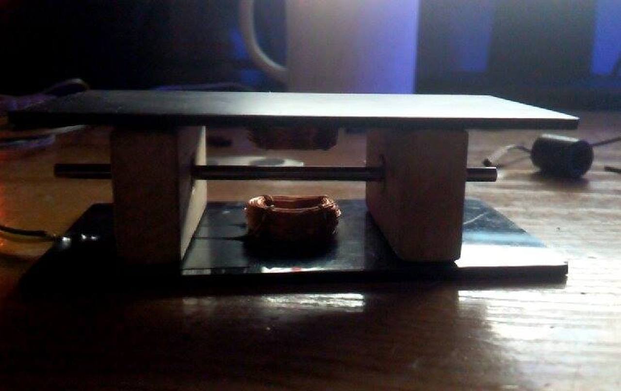

(#) dave500 hozzászólása Okt 29, 2014 /
Újra galvoéptiésbe fogtam a magam, de megint elakadtam.
Addig működik, hogy megvan a tekercs, 2 Ohm tekercsenként, és ez sorba van kötve, egy kis TDA hajtja.
De ami a problémám, hogy hiába van a két kis mágnes ellentétes pólussal felrakva, hiába cserélem meg, illetve ha felcserélem a tekercseket, akkor is gyenge. De ha egy kis mágnest abba a "lyukba" rakok, ami a tekercsben van, kiugrik a kezemből. Az lenne a kérdésem, hogy a tekercset úgy kell megcsinálni, hogy a mágnes "benne" legyen, vagy úgy, hogy fölötte?
Mutatom a képet, hogy most hogy van, így nem igazán működik.
(#) Kovidivi válasza dave500 hozzászólására (») Okt 30, 2014 /
Szia. Ezt nézd meg: Bővebben: Link A tekercsben szinte benne ül a mágnes. Nálad nagyon sok a hely közte. Plusz az arányokat is nézd meg, a tekercs kb. dupla akkora, mint a tiéd.
(#) dave500 válasza Kovidivi hozzászólására (») Okt 30, 2014 /
Látom látom, de kis fejmozgató mágnes esetén is legyen ilyen kialakítású? Mert az sokkal kisebb mint ez..
(#) dave500 válasza dave500 hozzászólására (») Okt 30, 2014 /
Vagyis nem vagyok biztos ebben az egészben. Értem, hogyha rúdmágnes, akkor ilyen hosszúkás tekercs legyen, csak kisebb?
Tehát vegye körbe a mágnest, de szorosan?
