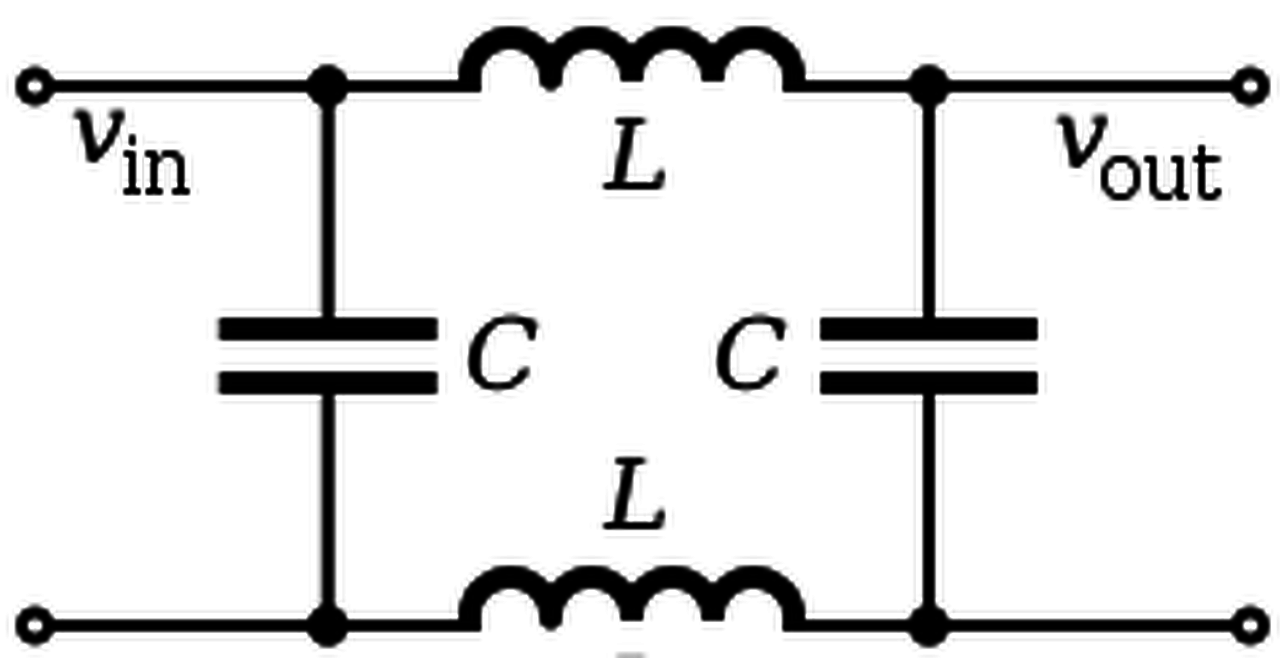

Belefogtam egy kisebb autóhifis projektbe, már pediglen:
Szeretnék az autórádiómba blueoothos zene hallgatási és kihangosítási opciót.
A meglévő rádióm még egy cd-s Kenwood usb és aux bemenettel.
Nem szeretnék új fejegységre benevezni ezért úgy döntöttem, hogy kap egy philips bluetooth modult.
A modult 9V tápfeszültség hajtja ehhez próbáltam építeni tápegységet építeni.
Megépítettem a csatolmányban mellékelt tápegységet.
A következő problémám:
- Járó motornál a motor fordulatszám változásával párhuzamosan változó zaj hallható.
- Mobilos méréseim szerint: 1000Rpm kb1.5Khz-es zaj, 2000Rpm 3KHz-es zajt hallani.
- Leállított motornál nincs zaj
Tudnátok segíteni, hogy miképpen kéne módosítsam a tápomat, hogy megfelelően szűrt legyen?
A hozzászólás módosítva: Dec 19, 2015
(#) Bakman válasza bandita18 hozzászólására (») Dec 19, 2015 /
A bemenethez, a dióda elé egy ilyen LC szűrőt tegyél, valószínűleg segíteni fog, de nem 100 %. Ha a zavar a levegőn keresztül jön, nem lesz hatása.

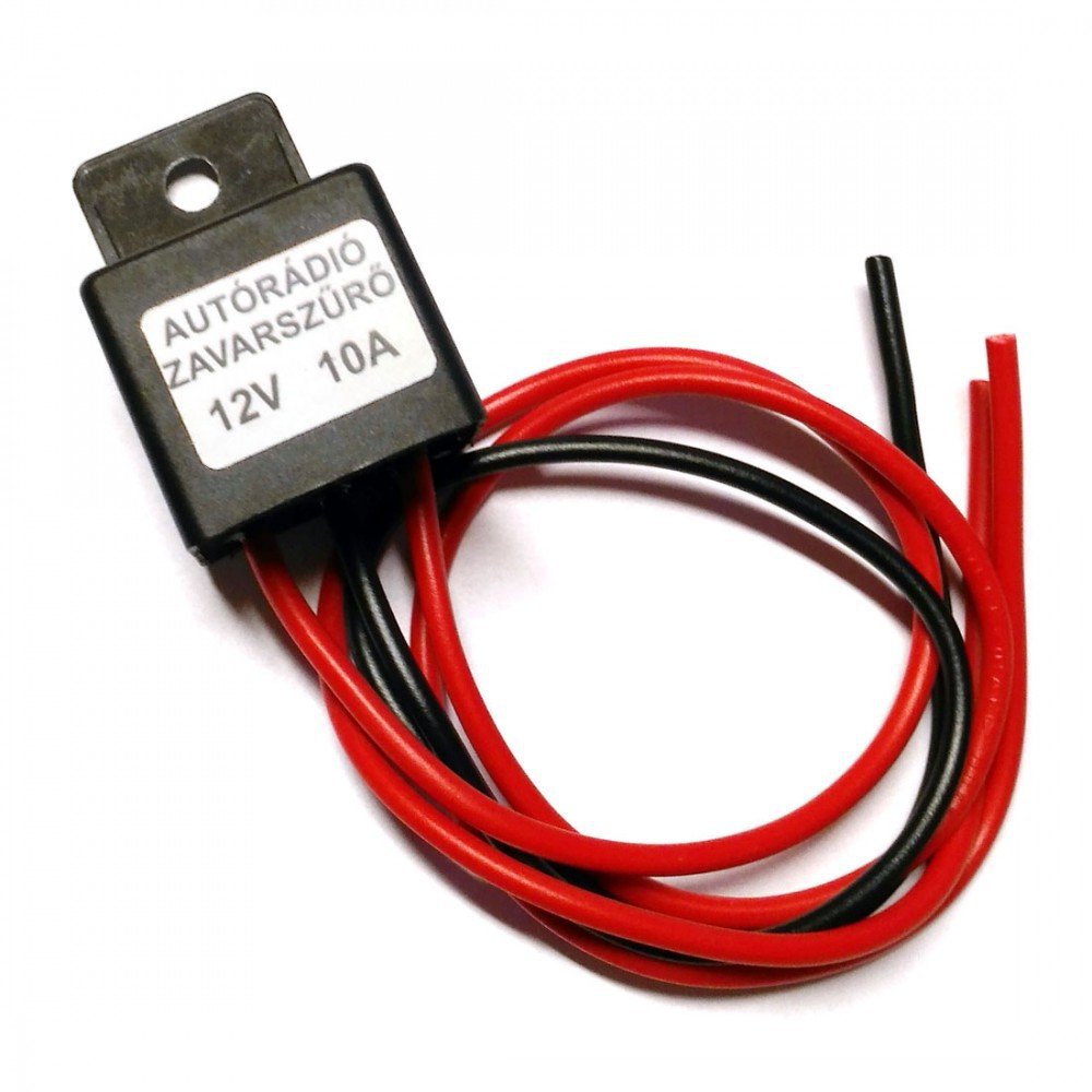

(#) plepi hozzászólása Márc 5, 2019 /
Sziasztok! Zavarszűrőt szeretnék beépíteni az autórádióhoz antennához és a rádió elé. Ezekre gondoltam. Az antenna zavarszűrő bekötése ha jól gondolom a piros vezetéket be kell kötnöm a rádió tápellátásába csak az a kérdés hogy melyikbe az állandó pozitívba vagy abba a pozitívba amit gyújtáskor kap. A másik amit a rádió elé kell kötnöm ugyan ez a kérdés melyik tápra az állandóra vagy amelyiket gyújtáskor kap. És a fekete test vezetéket be köthetem a rádió ba belemenő test vezetékre. Válaszokat előre is köszi
