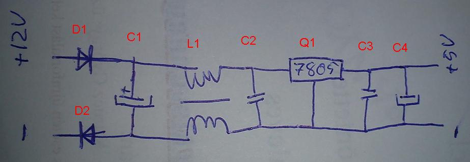

(#) netnet.hu hozzászólása Dec 6, 2011 /
Helló!
7805-el csinálok 5v-ot a Trabant 601-ben. Erről töltöm a telefonom, fejlámpám, stb.
Szeretnék tanácsot kérni a zajszűréssel kapcsolatban. Nem ártana egy kicsit részletes magyarázat a miértekre, mert nem mindent értek a zajszűréssel kapcsolatban.
Én így gondoltam ki:
D1, D2 megakadályozza a kóbor áramot amit mondjuk a generátor okozhat ? ? Szintén megakadályozza, hogy C1 áramát elszívja az autó más elektronikája.
C1 egy pufferkondenzátor, ha mondjuk inditózok, vagy hasonló. Kéne tipp, hogy hány F legyen.
L1 egy olyan tekercs, amilyet egy PC táp 220-as részén látta. Van egy kb 2 centis toroid-szerűség és mindkét oldalán kb 10-20 menet kb 0,5-ös drót. Ennek lenne értelme?
C2 a tipikus zajszűrő amit az adatlap is ajánl. Káne tipp, hogy mekkora legyen az értéke, LOW-ESR vagy sem, SMD vagy inkább furatszerelt.
Q1 7805 1A TO-220
C3 megint egy zajszűrő kondi. Itt is kéne tudnom, hogy milyet rakjak be.
C4 egy pufferkondi az 5 voltos részre, hogy kevesebb legyen az ingadozás. Kell ide?
"Maximális" zajszűrést szeretnék, tehát se az index, se a generátor, ablaktörlő, stb ne zavarja a jelet. A rajzom csak elképzelés, minden információra nyitott vagyok, de maradjon a 7805, mert előbb ezen szeretném megtanulni a zajszűrést.

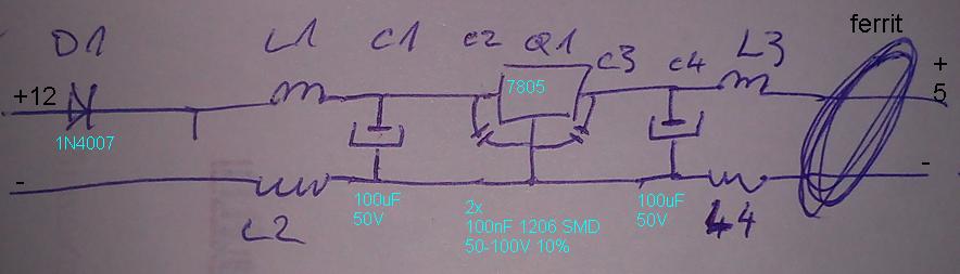

(#) netnet.hu válasza netnet.hu hozzászólására (») Dec 6, 2011 /
Hála gg630504 felhasználónak, ennyit fejlődött az áramköröm.
Ha valakinek van hozzáfűznivalója, azt szívesen várom. Ha valaki tudja használni, akkor tegye.

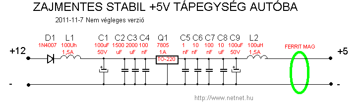

(#) netnet.hu válasza (Felhasználó 13571) hozzászólására (») Dec 7, 2011 /
Íme, mellékelem az általad elképzelt zavarszűrt 5v-os tápot.
Azért teszem fel, hogy akik eddig adtak tanácsot és azok, akik esetleg nem megfelelőnek tartják, hozzá tudjanak szólni.
szívesen fogadnék minden hozzászólást, mert ha megalkuszunk egy végleges verzióban, akkor közzétenném a nyákterveket, hogy mindenki hasznát vegye.
köbzoli azt mondta, hogy a negatívra ne kerüljön tekercs. Logikusnak tűnik, ám ha valaki más véleményen van, ne féljen kimondani. A terveimben (és a valóságban is) a negatív az akksitól van kihúzva.
Kicsit túlzásnak tartom a sok kerámia kondit, de ha ezt a tanácsot kaptam, akkor követem. Gondolom más frekvenciatartományokat szűrnek.
A ferrit lehet egy USB kábelről leszerelt ferrit, vagy egy gyűrű, amin egyszer át van hurkolva a kimenő érpár.
Még egy valamivel komplikálnám a dolgot, ez pedig a galvanikus leválasztás: van értelme? kivitelezhető úgy, hogy csak néhány darabbal növeljük az alkatrészek számát?
Ja és a legfontosabb kérdés!
Mivel tudom mérni a zajt, illetve annak hiányát?
Ugyan itt a legtöbben hifi zajban gondolkodtok, számomra a legfontosabb az, hogy egy PIC minden körülmény között stabilan működjön. Ezt is vegyük figyelembe, ha lesz változtatás

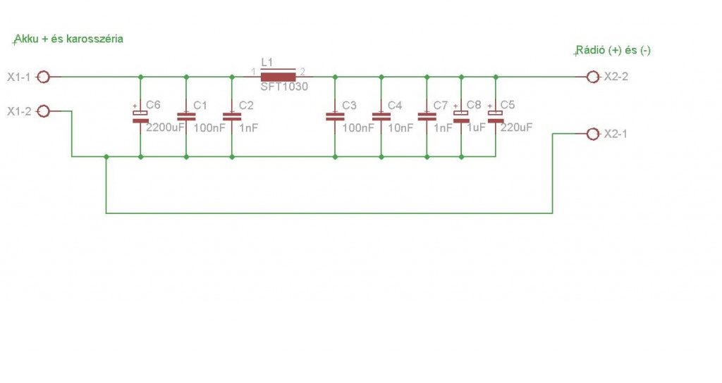

(#) bancsi15 hozzászólása Szept 1, 2012 /
Egy 24 éves keleti kocsiba (megszakítós gyújtás) tettem egy "modernebb" CD-s rádiót. A (+)-t az akksiról kapja közvetlen, a testet pedig a közelből a műszerfal egyik rögzítéséről.
A következőt tapasztalom: a helyi érdekeltségű rádiónál (amelyiknek a városban van sugárzótornya) nincs semmi gond, de a távolabbi "országos" állomásoknál, még ha álló motornál tiszta is a vétel járó motornál van valami zaj, recsegés az adásban. (Mondjuk ezek mellett szerintem így is kell majd egy antenna erősítő az "országos" adókhoz.)
Szeretnék tenni egy zavarszűrőt a tápra. Olvasgattam és hsz-ek alapján csináltam egy kapcsolást. Szerintetek ez így jó lehet(elrendezés, kondi értékek)? Szeretnék még segítséget kérni abban, hogy mekkora (hány uH-s) induktivitást kellene vennem?
Köszi szépen!
(#) kadarist válasza bancsi15 hozzászólására (») Szept 1, 2012 /
Ha a nagy térerejű adónál nincs gond, akkor nem a tápon keresztül megy be a zavar, hanem az antennán át. Ellenőrizd az antenna testelését vagy/és helyezd át.
A hozzászólás módosítva: Szept 1, 2012
(#) bancsi15 válasza kadarist hozzászólására (») Szept 1, 2012 /
Hát, majd szétnézek, de az előző rádiónak nem volt baja az antennával. (Igaz ez egy huszonéves kazettás rádió volt, amin tekergetni kellett a hangoláshoz.) Az antennán keresztül megy be a zavar, ha jár a motor? A kocsi tetején van elhelyezve a szélvédő fölött. Megnézem amit tudok, de ha nem jön be az antennára is van valami zavarszűrő amit közbe lehet iktatni? Viszont azt továbbra sem értem, hogy a helyi adóknál miért tiszta az adás.
A helyi adó nagy jelszintje elnyomja a zavart, ezért nem észlelsz annál problémát.
Akkor esetleg nem segíthet valami antenna erősítő féle? Pl.: valami link?
Persze megnézem a testelést. A csatlakozón kívül ami a rádióba megy hol érdemes megnézni?
A hozzászólás módosítva: Ápr 1, 2015
Nem segít az erősítő, mert az a zavart is felerősítené. Az antenna felerősítő csavarjának pedig fémes kapcsolatban kell lennie az autóval. Ez is fontos.
