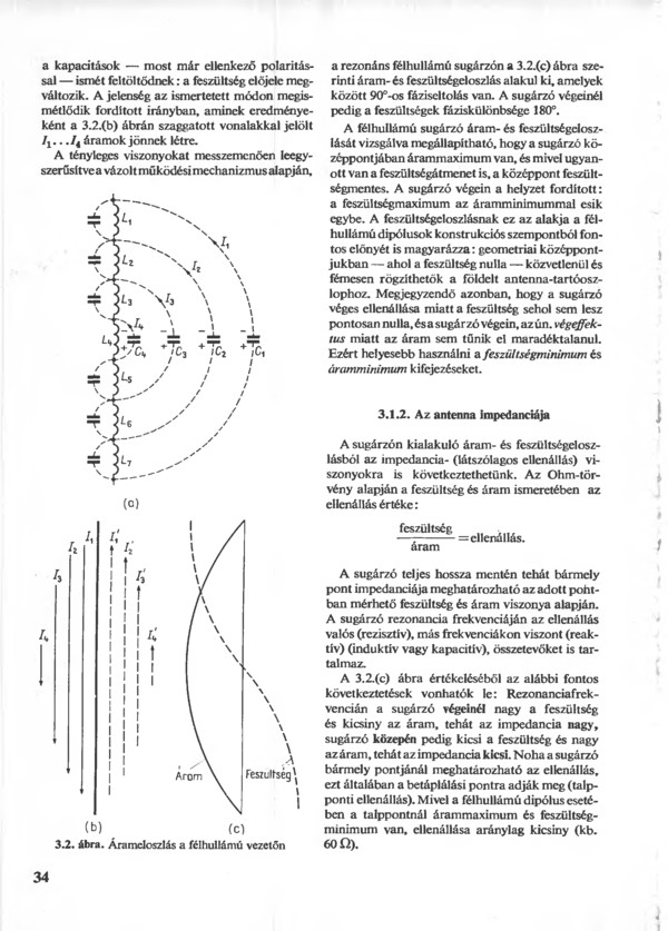

Nézzük azt hogy van 100mW rf jelünk.Legyen 100méter a hatótávja beállított antennával 50ohm talpponti impedanciával.Ha változtatom a talppontit,növelem vagy csökkentem,csökken a hatótáv mindig.Meg a végfokának sem jó ha nem hozzá illő az ellenállás,mert kimegy a jel és egy része visszatükrüződik,s kitudja nyírni a tranyót.Ezt minden rádiós cucnál figyelembe kell venni.
-Ha ezt a jelet pl,legyencsak egy játék CB és egy hosszu dróttal összekötöm,nagyon hosszuval,kitudja mekkora lesz a talppontija,s távolabb fog e érni mint 100méter.Szerintem távolabb mivel a kábelbe sokkal könnyebben halad az energia mint levegőbe,mindenen keresztül.
-Azé figyeljetek oda hogy nem tud ám másik fázisra átmenni a jel,meg arra is h sok készülék termel magasfrekis zavaró jeleket,pl kapcsoloüzemü tápok,villanymotorok,ezek nehogy kinyírják a cuccotokat !!
-Arra is gondoltam,h lehet szimmetrikusra kéne átalakítani a csatlakozást a konnektorhoz,mivel az is két tápvonal mint a szalag antenna kábel,és kioltanák a kábelbe létrejövő indukciókat.Ez csak egy tipp.Na kaja!

(#) dbase válasza creative hozzászólására (») Dec 27, 2005 /
Karl Rothammel Antenna könnyv:
Leírta a választ.Az egész antenna,és a környezettől függ az ellenállás.
