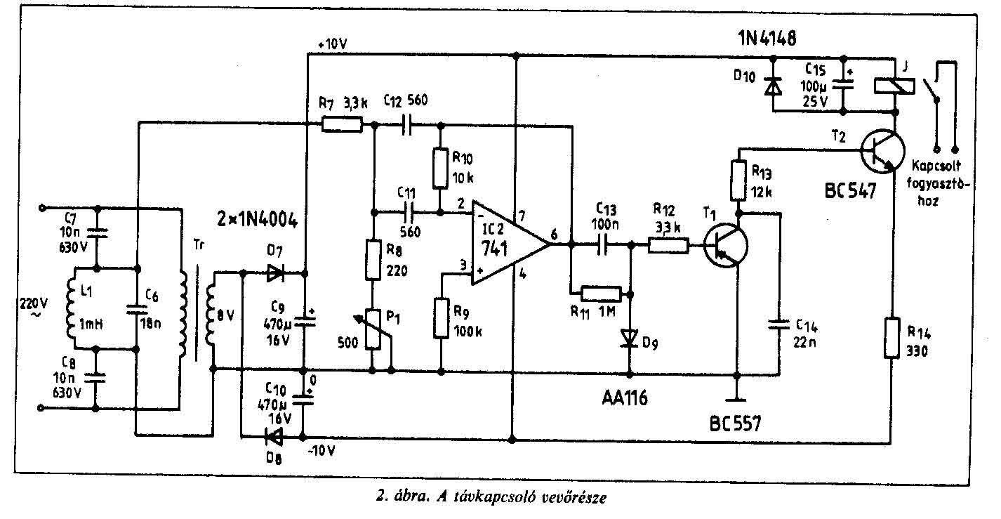

Öntözőszivattyút szeretnék be és kikapcsolni két épület között. Vezetékes átkötés más nem lehetséges. Rádiós kapcsolattal probálkoztam nem igazán jó a tapasztalatom. Nem sikerült megoldani az esetleges ármszünet estén az ujraindulást. Arra gondolta az áramszolgáltatók használnak az éjszakai áraram és a közvilágítás be és jikapcsolására használt ugynevezett "hanfrekvenciás kapcsoló"jó megoldás lenne.
Épített e valaki ezekhez hasonló berendezést mert engem negyon érdekelne.

Az újraindítást pedig egy segédrelével és egy kis aksival is meg tudod oldani. Az RF vevő kimenetére rárax egy relés tárolót, amit aksiról táplálsz, így ha elmegy az áram az aktuális állapot fennmarad. Max addig nem megy a szivattyúd, amig áramszünet van

Nos, ha bonyolítani akarod a dolgot, akkor hirtelen két dolog jut eszembe: power line modem, ami ugye kemény szoftvertámogatást igényel, a másik pedig a power line intercom, ami beszélgetést képes továbbítani kb 125kHz-es vivővel (vannak ilyen bébi-őr cuccok is.) kis buherálással megoldható vele a DTMF átvitele, így max 16 csatornád lehet.

(#) Feri hozzászólása Dec 25, 2006 /
A téma alaplelépítését ismerem csak a gyakorlati megvalósításra kérnék segítséget.
A műkködési elv a következő adott a hállózati 230V 50Hz es hálózati feszültség, erre kellene ráültetni pár kilóherces jelet amelyt a veőoldal venni képes.
(#) szabi_o válasza Feri hozzászólására (») Dec 25, 2006 /
X10 amit te keresel. :yes: Google :yes:

(#) potyo hozzászólása Dec 25, 2006 /
TDA 5051A

(#) plokmi hozzászólása Dec 26, 2006 /
Én is szeretnék építeni valami ilyesmit. Egy régi RT-ban volt is egy cikk róla. Én még csak addig jutottam, hogy megvegyem az alkatrészeket hozzá. 1987-es a rajz. Ha megépíted kiváncsi lennék a tapasztalataidra.
