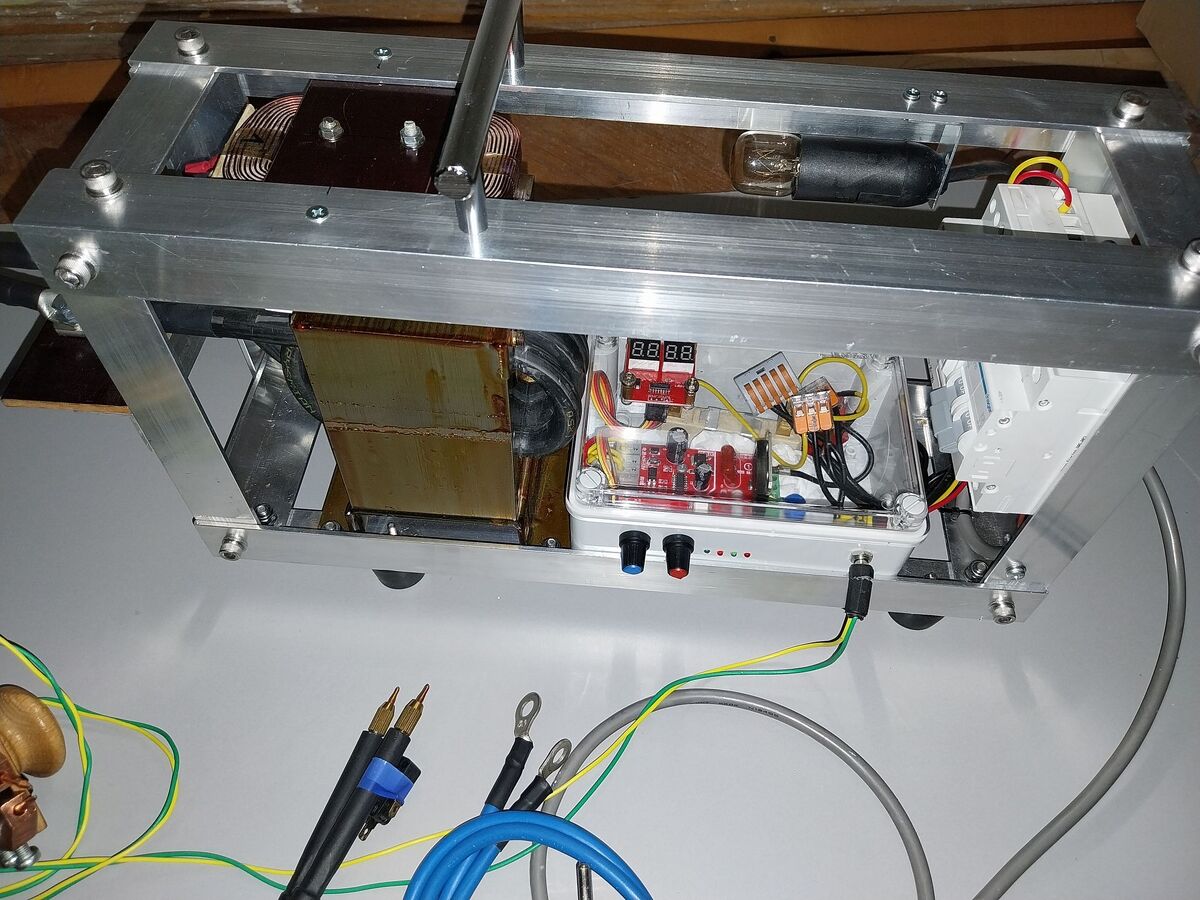

1364VA-es transzformátor, 3 menet szekunder 50mm2-es MKH-ből szemes saruval.

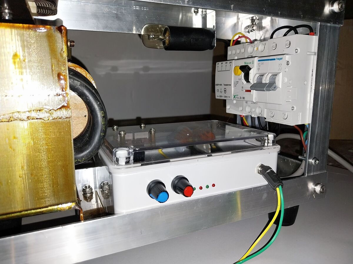

1db 2P C10A kismegszakító, egy 25A/30mA áramvédővel és egy csengőtranszformátorral ami a vezérlést működteti.

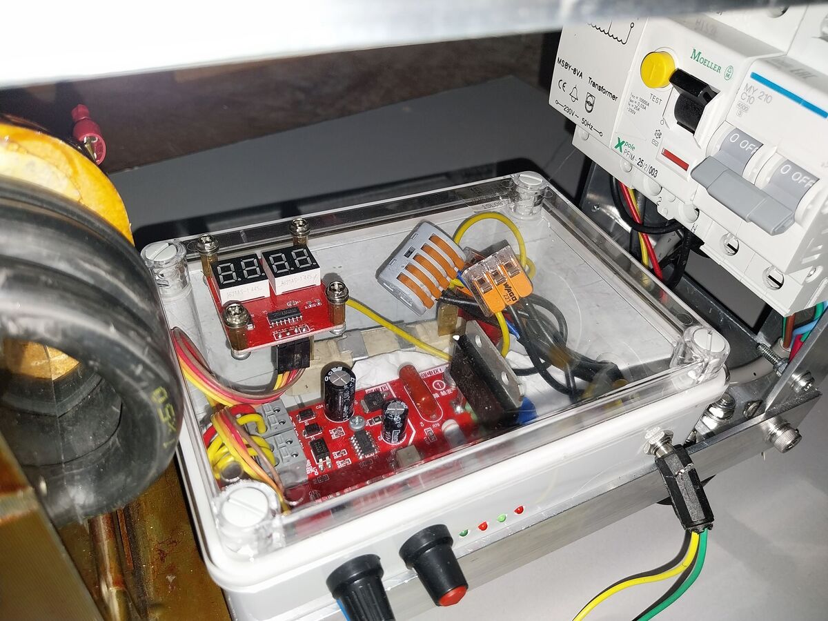

A vezérlőpanel NY-D01 100A-es változat. Az egyik potméter gyárilag kontakthibás volt, ezt újra kellett forrasztanom.
A triakon van varisztor, meg külső snubber ami csak bele van dobva a dobozba, ezt még meg kellene rendesen csinálni.

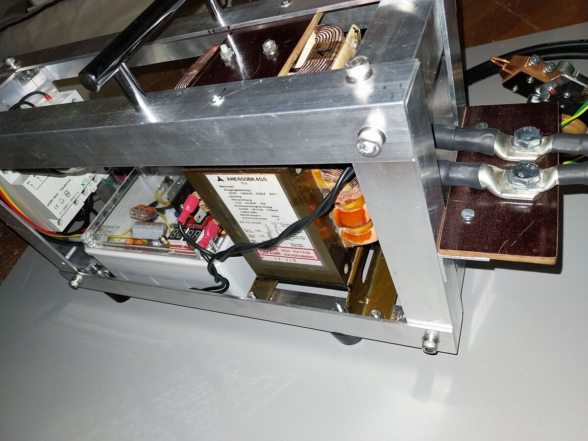

Rá van szerelve a vázra egy 25W-os izzó E14 foglalattal a triakkal párhuzamosan, ami előmágnesezi a trafót és a két elektróda jó érintkezésekor erőteljesebben világít.
Van egy MOT réz primer a trafó fölött beszerelve, ami fojtótekercsként a primer áramlökést korlátozza.
Áramot bőven tud, de én nem jutottam el odáig, hogy megbízhatóan alkalmazni merjem új lítium akkucellákhoz. Vagy túl gyenge és nem olvad össze az anyag vagy már olyan erős, hogy a két lemez túloldalán bármi megég. Az effektív érték 600-900A közötti munkakábeltől függően, meghaladja a 2800A csúcsok.
Adok hozzá egy 35-ös munkakábelt házilag készült fejjel, egy 16-os munkakábelt és egy cserélhető rézelektródás pontozófejet 20-as vezetékekkel, saruzva.
