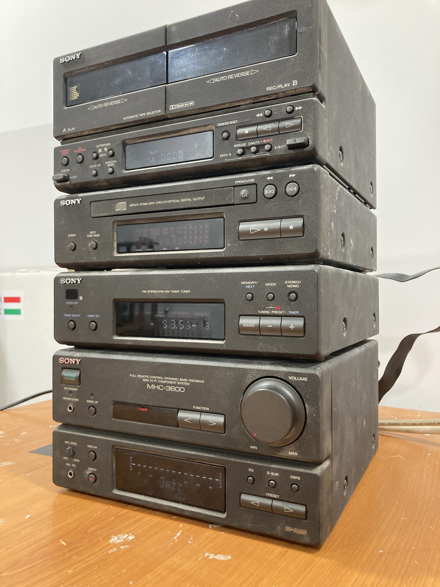

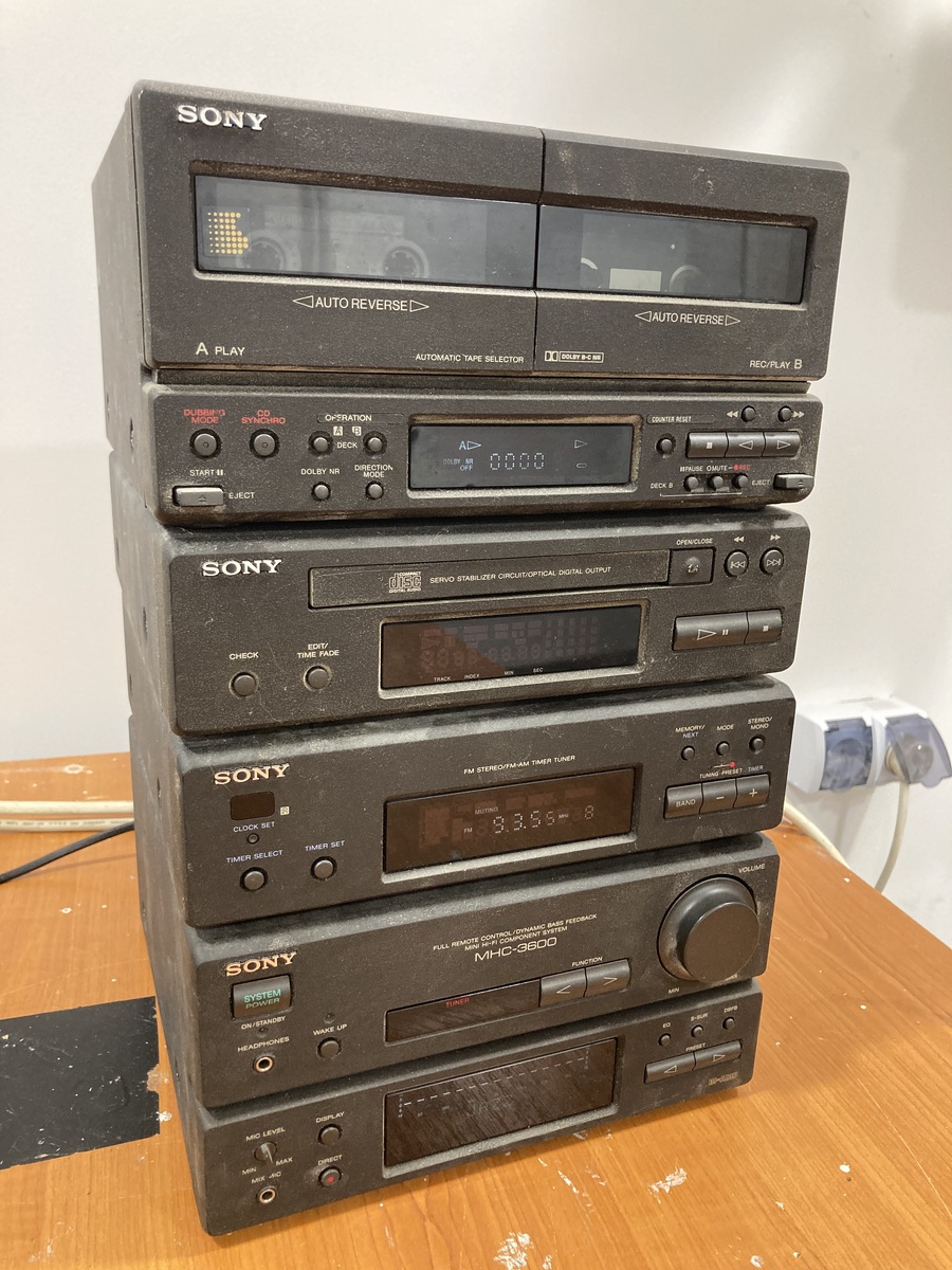

Sony MHC-3600 mini hifi rendszer eladó felújításra.
Erősítő:
- BI-Amp: 4 db végfok, külön hajtja a magas- és a mélysugárzókat
- funkciókra reagál
- hangfalvédő relék kattannak (végfok nagy eséllyel jó)
Kazettás deck:
- két különálló deck
- forgófejek, oda-vissza játszás
- gombokra reagál, motorok zúgnak: szíjcsere után valószínűleg jó lesz
Rádió:
- gombokra reagál
CD:
- teljes sötétség
- ha a rendszerre van dugva, akkor el sem indul a magnó
- nagy puffer kifolyt, panel károsodott, kicsit a háza is korrodált
Átvezető kábelek megvannak.
Poros, koszos.
Nagyon jó hobbi hifi, ha foglalkozik vele az ember, nekem régen még egy ilyennek a CD lejátszóját is sikerült feléleszteni a panel alapos átmosása után.
