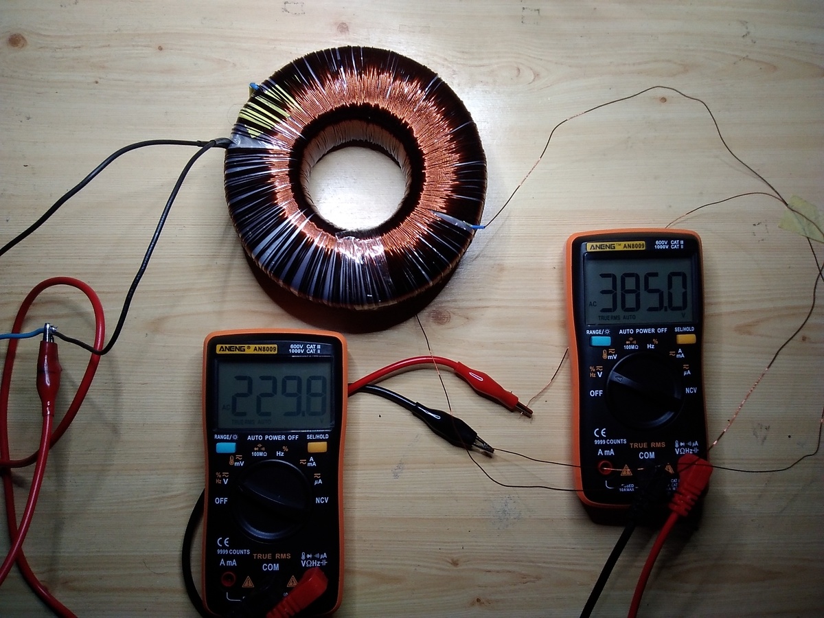

A teljesítménye kb. 200VA, primer huzal átmérő 0,7 (6 ohm) a szekunder 0,45 vagy 0,5 (19 ohm). A szekunder hosszúra van hagyva, és szándékosan nincs szigetelve, hogy vissza/rá lehessen tekerni igény szerint. A primer házilagosan (lakk) impregnálva, a primer-szekunder szigetelés új és bevizsgálva, a szekundert az Elektris-nél tekerték rá, valahol félúton a szekunderben is van egy réteg sorszigetelés. Ha szükséges, le tudom szigetelni kívül.
Egy 120W fogyasztású csöves SE (EAR859) esetén 500-515V DC körül áll be vele az anódfeszültség.
Csöves erősítőhöz, csővizsgálóhoz, nagyfeszültségű tápegységhez, stb.
