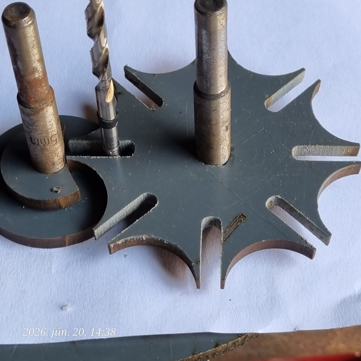

Keresek 6-10mm vastag kemény PVC lapot szürke, fekete szinben 15x20cm darabot (beszerzési forrás is lehet). Más szin is lehet ha lézerdiódával vágható.

Fontos a PVC? Műanyag vágódeszka nem jó? Az HDPE vagy polipropilén.
Írta: zamatőr, Idő: 11:00
Nem tudom milyen kemény, csillagkerék lenne belőle . PVC-ből csináltam az jónak látszik de elfogyott az anyagom és nem találok beszerzési forrást.
Írta: SKY, Idő: 11:06
Ja akkor ne PVC-t keress, hanem ipari danamidot. Ezt lehet hengerként kapni közel 1m átmérőig meg lemez is van.
Írta: zamatőr, Idő: 11:08
Azt nemigen tudnám vágni lézerrel (nincs más módom megmunkálni)
Írta: ferci, Idő: 11:29
Plexi nem jó? Sacc 30*28 cm-es hátha van, 8-10 mm vastag.
Délután körülnézek, ha érdekel.
Írta: mex, Idő: 12:07
Egyszer próbáltam lézerrel vágni, de soha többet..
"A PVC (polivinil-klorid) lézeres vágása nem javasolt és veszélyes. A hő hatására a PVC klórgázt és sósavat bocsát ki, amely marja a gépet és az emberi egészségre is rendkívül káros. Ehelyett a PVC CNC marással vagy stancolással vágható biztonságosan"
Írta: zamatőr, Idő: 12:16
3018-as CNC-vel még talán de nem tudom hogyan kel beállítani (sajnos már mindent is elfelejtek).
