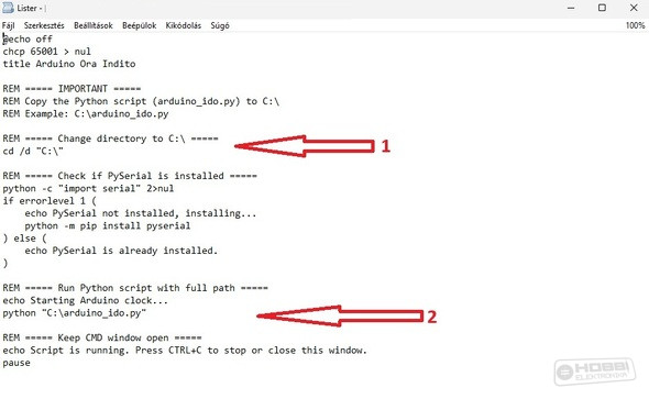

A BAT egy parancskörnyezet, amit ha futtatunk, a benne lévő parancsokat végrehajtja a parancssor. De mi is van benne?
1, Megmondja hogy áljon a C:\ főkönvtárba. Ez azért fontos, mert alapból a C:/felhasználónév/ oldalon van, ezzel a parancal kivisszük innen.
2, Indítsa el a C:\arduino_ido.py-t

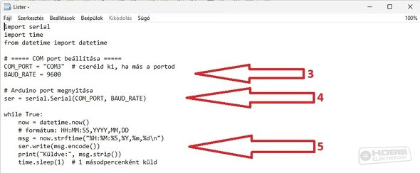

Eddig - gondolom - nem volt bonyolult. Nézzük a Pytont:
3, Itt tudjuk beállítani, hogy melyik porton van az Arduino, és a kommunikációs sebességet (ajánlott 9600-on hagyni).
4, Itt megnyitja a portot és a sebességet.
5, Itt 1másodpercenként küldi az Arduinonak az órainformációt. Persze, ha szeretnénk, az utolsó sorban lévő érték megváltoztatható.
