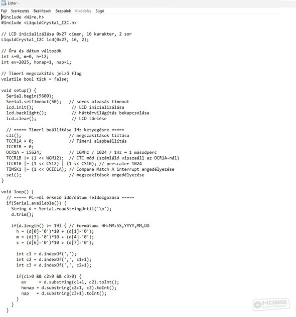

A forráskód
Itt mindent szépen beleírtam, hogy mi mit csinál. Egy sima óra I2C meghajtással, TMR1 beállítással. Persze, ahogy az elején is írtam, ez egy alap, TMR1-el bizony fog késni az óra (fél nap alatt kb. egy percet), de ezeken mind-mind lehet segíteni. Egy óramodul, és a probléma garantáltan megszűnik, ha az Arduino 20 ppm-et (parts per million) vesszük, és egy DS3231+AT24C32 RTC, aminek a pontossága ±2 ppm, tipikusan, 0…+40 °C között, ami azt jelenti, hogy egy év alatt maximum 1 percet fog csúszni. Ezért is érdemes alkalmazni az eszközt.
Remélem tudtam ötletet adni. Jó felhasználást kívánok!
