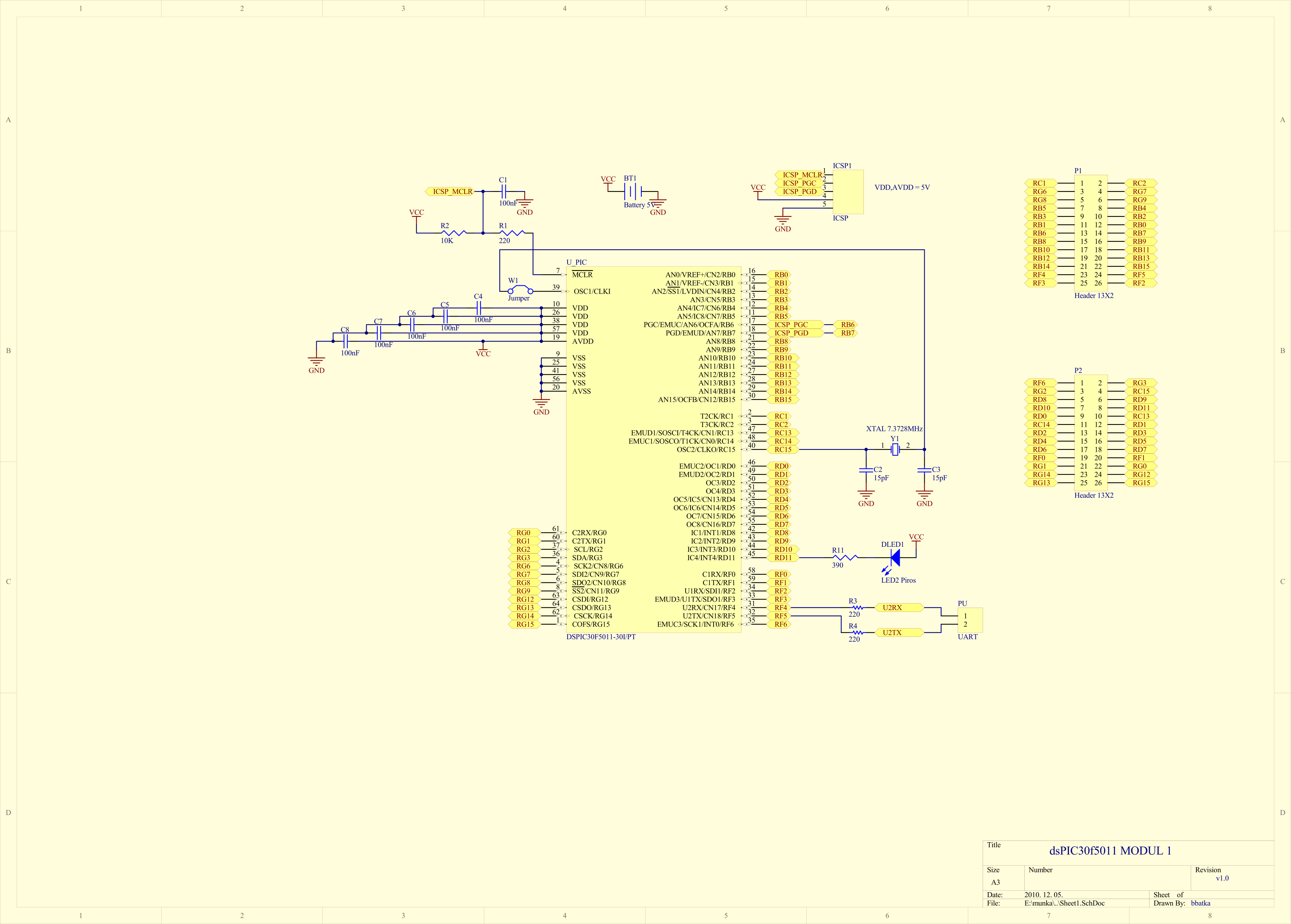

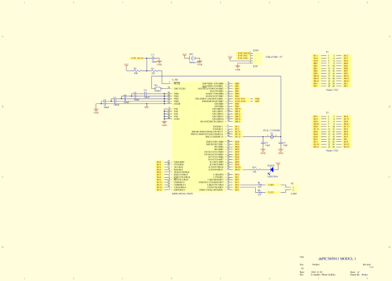

Ez a panel vezérli az egész áramkört. Tartja a kapcsolatot a számítógéppel USB-UART-on keresztül. Olvassa az SRAM tartalmát. Kezeli a triggert. Az áramkört többcélú felhasználásra terveztem, egész jól sikerült. Megtalálható rajta, ami az önálló működéshez szükséges. Az oszcilloszkópban közel 30 MIPS sebességgel üzemel. A chip hőmérséklete 50 °C.
A kvarc frekvencia választásának az volt az oka, hogy 13 éve ezeket lehetett a ChipCAD-nél kapni.
A tényleges utasítás végrehajtási sebességnek nagy szerepe van az áramkörben, ugyanis időzítések határozzák meg a mintavétel idejét, a CPLD számláló indítását és leállítását. Ezeknek az időzítéseknek a számítására egy számolótáblát készítettem. Neve ugrótábla.xls.
Az SRAM-ot nem szabad túlcímezni !!!
dsPIC panel:

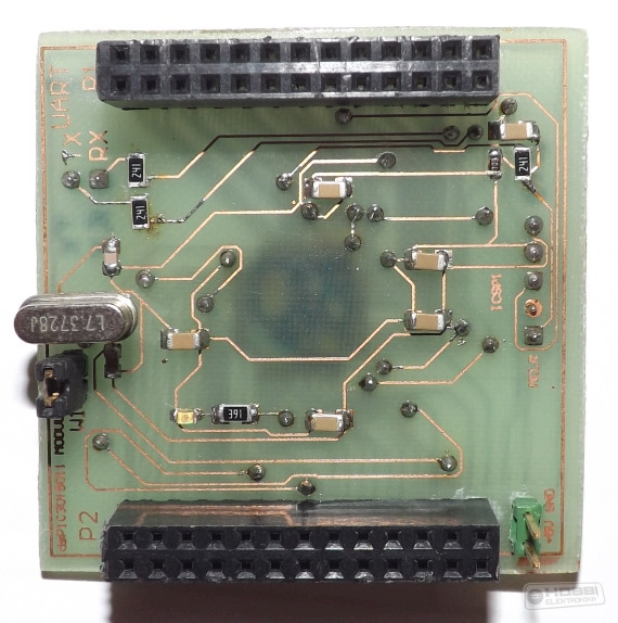

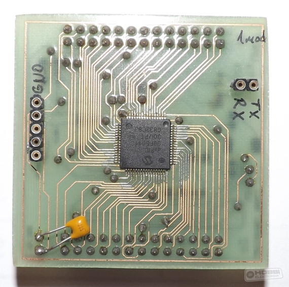

Két kép a megvalósításról:
