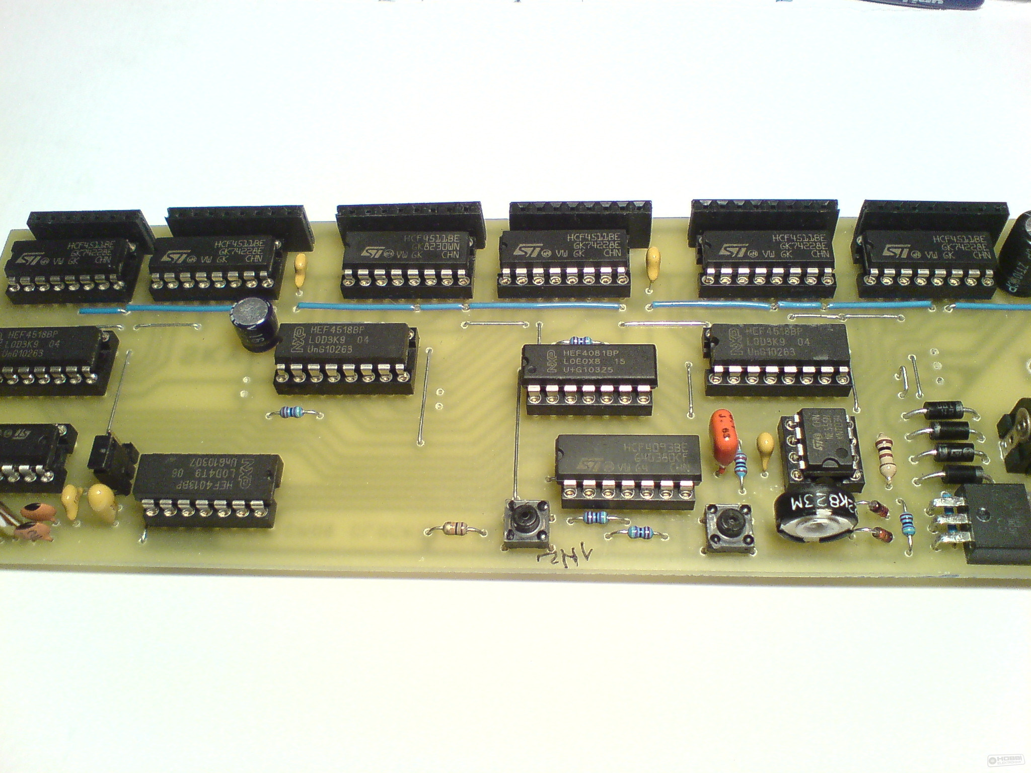

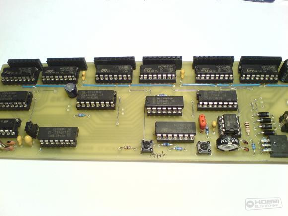

Figyelem! Ha stabilizátor IC-t is ültetünk a panelba, akkor a lábainál található rövidebb átkötést ne tegyük be!

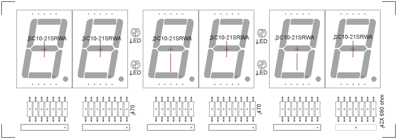

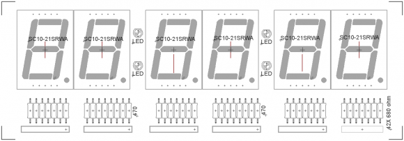

A kijelzők előtét ellenállásainak használhatunk más értékeket is, a zöld színűek kisebb fénnyel világítanak, mint a pirosak, ezért a zöldek 470 Ohm-osat, a pirosak 680 Ohm-os ellenállást kaptak nálam.

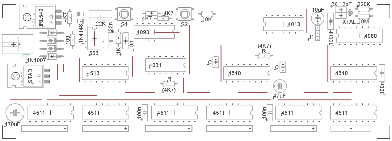

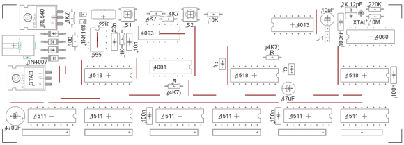

A kapcsoláson nem feltüntetett, de a beültetési rajzon szereplő minden értékkel ellátott kondenzátort ültessünk be! Ezek az esetleges zavarok elkerülése miatt a nagyfrekvenciás hidegítés céljából kellenek.
Sikeres utánépítést!
2012.05.13 - Az első beültetési rajz javítva! (47µF kondi fordított polaritással volt bent.)
2013.02.19 - U7 IC RESET lába és a kapcsolók földpontja javítva. Az ellenállást 22K-ra módosítottam, ez az ajánlott érték a 10K helyett.
