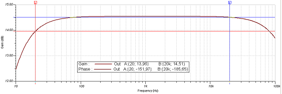

Ez az erősítő földelt katódú kapcsolásban fog működni, és a bemenő jelet megközelítőleg ≈14 dB-el fogja erősíteni a 20 Hz és 20 kHz közötti frekvencia tartományban. Mivel nem voltam teljesen elragadtatva az előző erősítő magas tartományával így betettem két, 1 μF-os kondenzátort a csatolókondenzátorral párhuzamosan (C12, C13) melyet egy kapcsolóval fogok majd kapcsolni. Ha valaki nem szeretné a magas frekvenciák javítását, abban az esetben legfeljebb nem köti be, és ülteti be a két kondenzátort
Az erősítő transzferkarakterisztikája

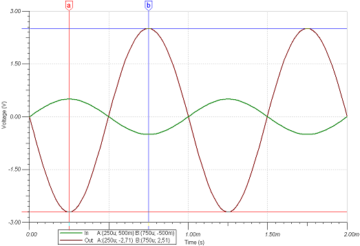

Tranziens analízis

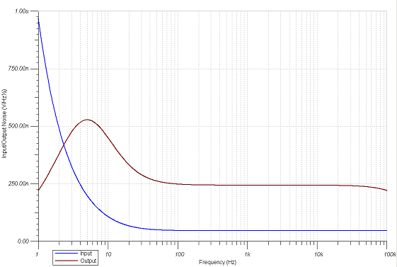

Érdekességképp a kapcsolás zajviszonya:
