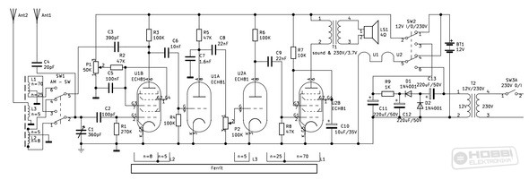

Két egyforma cső egyforma fűtőárammal sorba köthető így 2xECH81 az 12.6V feszültségen 300mA fogyasztással működik. A cső fűtésének feszültsége általában +-5% térhet el, amely 11.97V – 13.23V terjed, a túllépett -+10% 11.34V – 13.86V még benne van abban a tartományban ahol a cső akkumulátorról használható, ugyanezen feszültség lesz az anódfeszültség is. A hálózati részről egy 12V transzformátor gondoskodik mely egy feszültségkétszerezővel 30V anódfeszültséget biztosít mely jobb eredményeket ad, míg a 12V elég a két cső fűtésének.
A rádió önmagában egy visszacsatolt audion. Egy kapcsolóval váltjuk a tekercset, hogy közép- vagy rövidhullámon hallgassuk rádiónk. A tekercsek hullámhosszonként egy tekercsből állnak, így egyszerűbb megépíteni, de az érzékenységbe és vétel minőségébe nem szól bele. Középhullámon 70+25, röviden 8+5 menet. A kisebb menetszám a tekercsen a ferritrúd belsejéhez van közelebb. Rövidhullámon 75m-tól 25m-ig terjedő sávban működik, nem az egész sávban egyforma érzékenységgel és 49m alatti sávon ritkán lehet bármit fogni. A forgókondenzátor minél több áttételt követel, mert rövidhullámon nagyon közel lesznek egymáshoz a rádióállmások.
A második cső heptódája a kimenőerősítő. Kimenőtranszformátornak a feladatát egy Nokia telefontöltő 230V/3,7V transzformátora végzi így helyet spóroltam meg és esztétikailag is jobban mutat. Másmilyen transzformátor megfelel amit találunk egy csöves rádió kimenő trafója is jó, de kísérletezéssel választjuk ki a nekünk megfelelőt. A hangerő és minőség nem túl nagy de a célnak megfelel.
