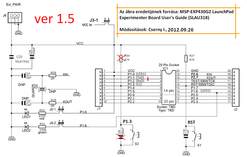

Az MSP-EX430G2 Launchpad kártya számunkra érdekes részének kapcsolási rajza az alábbi ábrán látható. Az ábrán már megjelöltük azokat az alkatrészeket, amelyek a Launchpad kártya újabb kiadásánál nincsenek gyárilag beépítve. Az UART átkötések HW és SW állásának szerepe pedig az, hogy az ábrán TxD és RxD felirattal jelölt lábak szerepét felcseréli.
3_1. ábra: Az MSP430 Launcpad kártya kísérleti áramkörének kapcsolási rajza

Ne feledjük el, hogy az MSP430G2553 mikrovezérlő esetében a soros kommunikáció hardveres támogatással történik, tehát a TxD és RxD átkötéseket a rev 1.5 kiadású kártyán a 3_2. ábrán látható módon kell beállítani! Más kiadású kártya, illetve más mikrovezérlő típus esetén az átkötéseket  a https://github.com/energia/Energia/wiki/Hardware oldalon látható ábrák szerint kell beállítani.

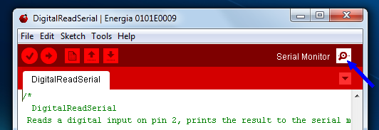

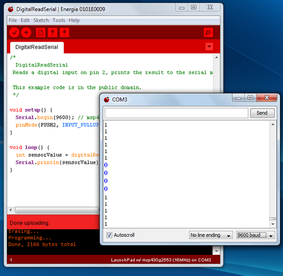

A program a Letöltés gombra kattintva lefordul, letöltődik és elindul. A PC oldalon egy soros porti kommunikációra alkalmas terminál emulációs programot kell beállítanunk. Legegyszerűbb ehhez az Energia IDE beépített Serial Monitor programját használni. Indítása előtt (ha korábban nem állítottuk volna még be) válasszuk ki a Launchpad kártyához tartozó virtuális soros portot az Energia Tools/Serial Port menüjében, az előző oldalon található útmutatás szerint! Ezután kattintsunk az Energia IDE ablakának jobb felső sarkában található gombra, indítsuk el vele a Serial Monitort!
3_3. ábra: A Serial Monitor program indítása
A Serial Monitor első indításakor szükség lehet az adatsebesség beállítására. Ezt a Serial Monitor ablakának jobb alsó sarkában található legördülő listájában állíthatjuk be. Ha esetleg más programot akarunk használni a PC oldalon (Hyperterminal, PuTTY.exe, stb.), akkor 9600 b/s adatsebességet, és 8, N, 1 formátumot állítsunk be, s nincs sem hardveres, sem szoftveres adatfolyam-vezérlés.
3_4. ábra: A DigitalReadSerial program futtatása
(A nullákat csak a szemléletesség kedvéért utólag színeztük ki!)

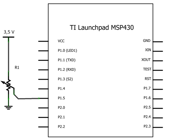

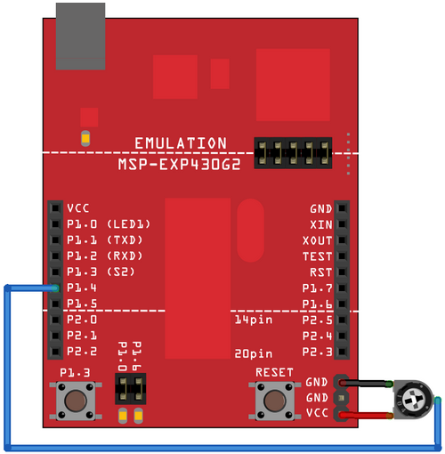

A kapcsolási rajz és a huzalozás vázlata az alábbi ábrákon látható. Az R1 potenciométer két vége a tápfeszültségre és a földre (a közös pontra) csatlakozik. Ha a potmétert tekergetjük, akkor a csúszka más-más feszültségosztási arányt állít be (a feszültségosztó alsó és  felső tagjának aránya változik, tehát az A4 analóg bemenetre vezetett  jel nagysága változtatható.
3_5. ábra: Az AnalogReadSerial programhoz használt kapcsolás vázlata

3_6. ábra: Az AnalogReadSerial programhoz használt kapcsolás huzalozási rajza
(az ábra a Fritzing programmal készült)
A programot betöltés után (a File/Examples/1. Basics/AnalogReadSerial menüpontra kattintva tölthetjük be) célszerű módosítani, hogy ne az A0 analóg csatornát használjuk, mert az a láb foglalt, arra van kötve a piros LED! Az analogRead() függvény A0 paraméterét kell lecserélni, a fenti kapcsoláshoz A4-et kell írni helyette.

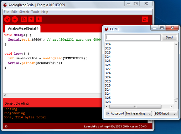

Megjegyzés: ha nincs kéznél potméter, akkor a beépített hőmérő jelét is megmérhetjük. Ehhez az analogRead() függvény A0 paraméterét TEMPSENSOR-ra kell lecserélni.

Ha letöltjük a programot és megnyitjuk  a Serial Monitor ablakot, akkor az alábbi ábrához hasonló listát kapunk. Ha most eltekerjük a potmétert (vagy a belső hőmérő választása esetén melegítjük a mikrovezérlőt) a számok azonnal megváltoznak. Természetesen ezek a számok közvetlen felhasználásra túl kényelmetlenek. Ha túl gyorsnak találjuk a kiíratások tempóját, akkor beiktathatunk egy késleltetést a loop() ciklusba. Például így:

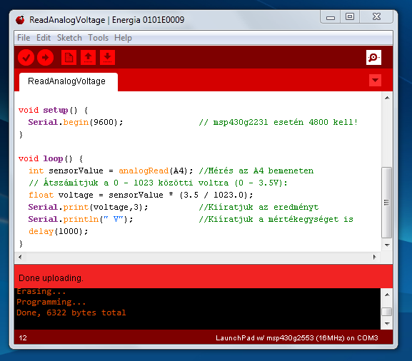

Mintaprogram: ReadAnalogVoltage
A ReadAnalogVoltage program nem található meg az Energia mintapéldái között, ezt az Arduino IDE mintapéldái közül vettük át. Ennek segítségével az A4 analóg bemenetre (P1_4 láb) kapcsolt jel nagyságát mérhetjük meg a beépített 10-bites felbontású analóg-digitális átalakító (ADC) segítségével. A konverzióból kapott nyers adatot voltokra átszámítva, 3 tizedesjegyre íratjuk ki a PC képernyőjére.
Hardver követelmények
  • Launchpad kártya (MSP430G2553, MSP430G2452 vagy MSP430G2231 mikrovezérlővel)
  • egy 10 kΩ-os potenciométer
A kapcsolási rajz és a huzalozás vázlata megegyezik az előző példánál bemutatottakkal (3_5. és 3_6. ábra).

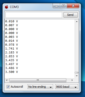

Az alábbiakban röviden összefoglaljuk az analóg-digitális konverzió használatához szükséges képleteket, összefüggéseket.
A konverzió digitális értéke (NADC):
  • Végkitérés: NADC= 1023, ha a bemenő jel ≥ VR+ -0.5*LSB
  • Nulla: NADC = 0000h, ha a bemenő jel ≤ VR- + 0.5 LSB
  • Közbeeső értékekre: NADC= 1023 * (VIN - VR-)/(VR+ - VR-)
Ahol:
NADC a konverzió eredménye (esetünkben 0 és 1023 közötti szám)
VR+ a pozitív referencia (esetünkben mot 3,5 V)
VR- a negatív referencia (esetünkben 0 V lesz)
VIN a bemenő feszültség, amit meg akarunk mérni
A mért feszültség meghatározása
Bennünket többnyire nem az érdekel hogy egy adott feszültség esetén milyen számot ad ki az ADC, hanem megfordítva: a konverzió NADC eredményéből a VIN bemenő feszültséget kell meghatározni volt, vagy millivolt egységekben. Az NADC= 1023 * (VIN - VR-)/(VR+ - VR-) képletből kifejezve, ezt kapjuk:
VIN = (VR+ - VR-) * NADC/1023 + VR-
 VR- = 0 V és VR+ = 3,5 V esetén a képlet erre egyszerűsödik:
VIN =  NADC * 3,50 V/1023
A ReadAnalogVoltage programban is ezt a képletet használjuk, néhány dologra azonban ügyelnünk kell:
  • A feszültség értéke és az osztás eredménye nem egész szám, tehát az eredményt float (lebegőpontos) típusú változóban kell tárolnunk.
  • A tizedesvessző helyett a programban tizedespontot kell használni.
3_3. lista: A ReadAnalogVoltage program listája
  1. void setup() {
  2.   Serial.begin(9600);               // msp430g2231 esetén 4800 kell!
  3. }
  4. void loop() {
  5.   int sensorValue = analogRead(A4); //Mérés az A4 bemeneten
  6.   float voltage = sensorValue * (3.5 / 1023.0);
  7.   Serial.print(voltage,3);          //Kiíratjuk az eredményt
  8.   Serial.println(" V");             //Kiíratjuk a mértékegységet is
  9.   delay(1000);
  10. }
Az alábbi ábrákon a programablak és a programfutás eredménye látható. A program futása közben a potmétert egyik szélső helyzetből lassan a másik végpontba tekertük.
3_8. ábra: A ReadAnalogVoltage program letöltése
3_9. ábra: A ReadAnalogVoltage program futási eredménye
