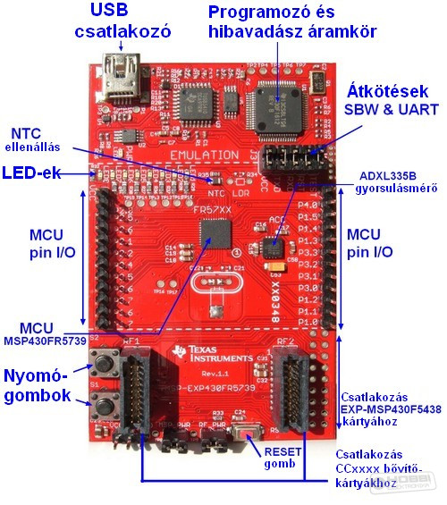

A Texas Instruments MSP-EXP430FR5739 ("Fraunchpad") fejlesztői kártyája 2011 nyarán debütált, de méltatlanul háttérbe szorult, pedig egyes vonatkozásokban kiemelkedő tulajdonságokkal rendelkezik. A kártya az MSP430FR5739 mikrovezérlőre épül, amely FRAM (ferroelektromos RAM) programtároló memóriával rendelkezik, amely kis fogyasztású, gyors működésű, nem felejtő memória. A flash memóriához képest kis fogyasztás, gyors írás és rendkívül magas (1013-szoros) újraírhatósági szám jellemzi.
Az alábbi ábrán bejelöltem a kártya főbb részegységeit.
7_1. ábra: A Texas Instruments MSP-EXP430FR5739 fejlesztői kártyája
Az MSP-EXP430FR5739 fejlesztői kártya főbb jellemzői:
  • MSP430FR5739 16-bites mikrovezérlő, 16 kB FRAM és 1 kB RAM memóriával, max. 24 MHz CPU frekvencia, 2x Timer_A blokk, 3x Timer_B blokk, 1x USCI (UART/SPI/IrDA/I2C ) blokk, 16 csatornás 10 bites ADC, 16 csatornás analóg komparátor, 32 I/O.
  • Programozó és hibavadász áramkör (ugyanz, mint a Launchpad kártyánál)
  • 8 db LED
  • 3 db nyomógomb (RESET és 2x felhasználói nyomógomb)
  • ADXL335B háromtengelyű gyorsulásmérő
  • NTC ellenállás (hőmérő)
  •  Csatlakozás CCxxxx RF kártyához, EXP-MSP430F5438 kártyához

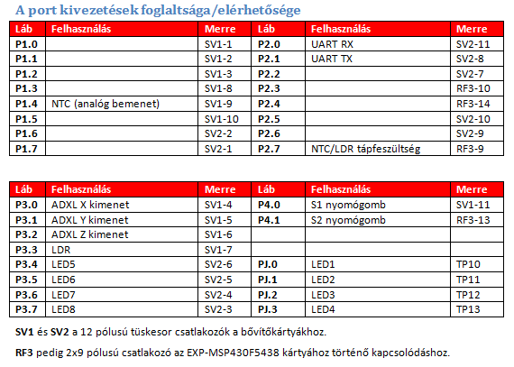

 Az egyes portkivezetések foglaltságát és elérhetőségét (hol van kivezetve) az alábbi táblázatban foglaltam össze:
7_2. ábra: Az MSP430FR5739 mikrovezérlő portlábainak foglaltsága és elérhetősége a  Fraunchpad kártyán
Amint látjuk, a nagyszámú I/O kivezetéseknek köszönhetően egyes portlábak csak a TPnn tesztpontokon, vagy az RF3 csatlakozón érhatők el, mert nem fértek el a 2x12 pólusú tüskesoron. It jegyezzük meg, hogy a kártya két oldalán elhelyezkedő kivezetések nemcsak a pólusszámban térnek el a Launchpad kártyától, hanem a két tüskesor távolsága és a portlábak kivezetési sorrendje is más. Ezért a Launchpad kártyához fejlesztett feltét (shield) kártyák nem kompatibilisek a Fraunchpad kártyával.

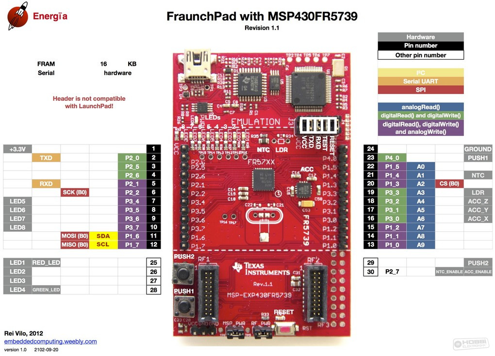

Az Energia szoftverkönyvtáraiban a lábak szerepét a szokásos diagram segítségével mutatjuk be, melyet a https://github.com/energia/Energia/wiki/Hardware címről vettünk át (Rei Vilo alkotása).
7_3. ábra: Az MSP-EXP430FR5739 ("Fraunchpad") kártya lábkiosztása
(kattintson az ábrára a nagyításhoz!)
 Ezen a kártyán 8 db kék színű felhasználói LED áll rendelkezésre, ezek azonban két portra (Port 3 és Port J) vannak szétosztva. A RED_LED és a GREEN_LED elnevezéseknek ugyan itt nincs semmi értelme, de a programok kompatibilitásának megőrzése végett ezek az elnevezések is hozzá vannak rendelve egy-egy LED-hez: LED1-hez van rendelve a RED_LED és LED4-hez a GREEN_LED név.
A két felhasználói nyomógombra PUSH1 és PUSH2 néven hivatkozhatunk (emellett természetesen a 23. és 29. lábszámmal, valamint P4_0 és P4_1 névvel is hivatkozhatunk rájuk).
A gyorsulásmérő X, Y és Z kimeneteire ACC_X, ACC_Y és ACC_Z néven hivatkozhatunk, ezek egyébként rendre az A6, A5 és A4 analóg bemenetekre vannak kötve. A gyorsulásmérő azonban csak akkor kap tápfeszültséget, ha az ACC_ENABLE (P2_7) digitális kimenetet magas szintre állítjuk:

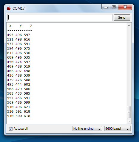

A gyorsulásmérő kiolvasása
A következő példában (AccelReadSerial.ino) az ADXL335B háromtengelyű gyorsulásmérő egyszerű használatát mutatjuk be: kiolvassuk a nehézségi gyorsulás három komponensét (ax, ay, az). Ha a kártya nyugalomban van, akkor ez a helyi nehézségi gyorsulásnak felel meg, de ha rángatjuk, rázzuk, vagy dobáljuk a kártyát, akkor végeredményben a kártyára ható erők által keltett gyorsulások eredőjét mérjük.
A gyorsulásmérő használatához az ACC_ENABLE (P2_7) kimenetet magas szintre kell húzni. A gyorsulásmérő analóg kimenetei rendre az ACC_x, ACC_Y, ACC_Z névvel választhatók ki (ezek egyébként az A6, A5, A4 analóg bemeneteket jelentik).
Hardver követelmények:
  • MSP-EXP430FR5739 ("Fraunchpad") kártya
7_3. lista: Az AccelReadSerial program listája

A program felépítés rendkívül egyszerű, gyakorlatilag az Energia mintapéldái között található AnalogReadSerial programot alakítottuk át a gyorsulásmérőhöz.
7_5. ábra: Az AccelReadSerial program futtatási eredménye (programfutás közben a kártyát több irányba forgattam)
