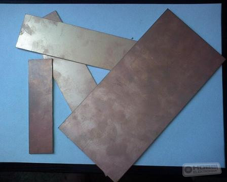

1/4 - Jótanácsok
- A legkényelmesebb tisztítást közepes szennyezésnél körömkefével tudjuk elérni.
- Ha langyos vízzel dolgozunk, könnyebben le tudjuk oldani az ujjlenyomatokat.
- Csak olyan lemezeket vegyünk a boltban, amiken az eladó ujjlenyomatán kívül lehetőleg ne legyen semmi. Már láttam és vettem is olyan lemezeket, amik „foltosak” voltak (barnás-rezes foltok voltak, olyanok, mint egy tehénen), ilyet lehetőleg soha ne vegyünk, mert nagyon nehéz letakarítani róla; amennyiben rajtahagyjuk, akkor pedig „furcsa” lesz a fotólakk a felületén.
- Feleslegesen soha ne csiszoljuk meg a NYÁK-lemezt, hisz erre semmi szükség, és nélküle a lakk is jobban szétterül.
Ilyen lemezt lehetőleg soha ne vegyünk, mert a tisztítása rendkívül körülményes!
Ha gyorsan és szépen akarunk dolgozni, akkor kinézetre ilyen lemezeket vegyünk!
