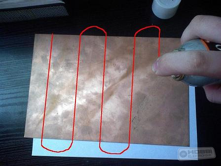

Fotólakk felviteléhez a legcélszerűbb mód az, ha kb. 30-40 cm-re, enyhén ferdén tartjuk a flakont. Szépen, előre megfontolt mozdulatokkal, közepes sebességgel, lapított S formában visszük fel a lakkot, körülbelül úgy, ahogy a Kép1.1-en látható.
Kép1.1
Természetesen ezt a műveletet ne az íróasztalon végezzük, és a képen látható NYÁK lemez !nincs! megtisztítva, mivel csak bemutatódarab. Továbbá nagyon fontos az is, hogy ne vigyünk fel túl sok fotólakkot, nem jó az sem, ha kevés van rajta, mindig az arany középutat válaszuk! Ez nagyjából annyit tesz, hogy világos lila színűnek kell lennie a lemeznek. Próbáljunk meg minél kevésbé kitérni oldalirányban, mert miért is pazarolnánk feleslegesen a lakkot, elég drága az anélkül is.
