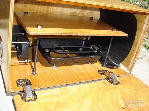

3/1 - Házi készítésű szárító kemence
A szárítókemencét készítette: Tomee
Mint a képeken is látható, nem nagy ördöngősség egy ilyen összerakása, természetesen előzőleg érdemes alapos tervrajzot készíteni, hogy később ne bosszankodjunk semmin, a következő oldalon fent lesz ennek a kemencének a tervrajza, ami Tomee (HE) munkáját dicséri.
Kisebb leírás:

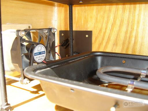

A belső levegőt keringetni kell egy kis 8 cm-es ventilátorral, mivel majd ez a levegő a fűtőbetétnél felmelegedve fogja szárítani a lemezt. Ajánlatos a ventilátor bemeneti nyílásához egy kis szivacsot tenni, bár a lakknak semmi baja sem lesz egy kis portól a száradás után, de előtte azért elég érzékeny. A képen látható szárítóban egy "minigrillből" származó fűtőtest (500W) van, amit egy hőfokkapcsoló tart melegen (~50-60°C). Nem tanácsos tartósan 90 fok fölé melegíteni, mert a lakk károsodhat, sőt, akár meg is gyulladhat!
Ezen a képen jól látszik a ventilátoros megoldás:
