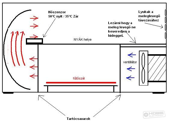

Itt az ígért tervrajz-féleség, nincsenek méretadatok, mert mindenki úgyis tetszés szerint fogja formálni, méretezni.
Itt balra pedig egy olyan hőszenzor látható (bimetál), amit leginkább kávéfőzőkben, porszívókban, szendvicssütőkben és hősugárzókban alkalmaznak, de most ide is pont ideális lesz.
Ezen a képen egy olyan típus látható, ami 50 °C-on nyit, azaz lekapcsolja a fűtőszálat, s miután lehűlt a levegő 35 °C-ra, akkor zár, tehát visszakapcsolja a fűtést. Próbáljunk meg mi is ehhez hasonló adatokkal rendelkezőt beszerezni, ügyelve, hogy a nyitási hőmérséklet ne legyen nagyobb 80-85 °C-nál. Ezt egyszerűen sorba kell kapcsolni a fűtőszállal. Lehetőleg úgy szereljük fel, hogy a nagyobb, lapos felülete az áramló levegővel szembe nézzen. A vázlaton a ventilátor mögött látható csíkozott rész jelöli a szivacs helyét, lehetőleg minél vékonyabb legyen a jó légáramlás miatt, de akár el is hagyhatjuk.
Itt látható egy amolyan kapcsolási vázlat, valahogy így kellene kinéznie a kész mesterműnek. Tulajdonképpen semmi extra. Aki akar, az tehet még bele időzítőt, de én ennek nem sok értelmét látom.
Ennek a módszernek a nagy előnye, hogy a meleg hatására kissé folyóssá válik a lakk, és nagyon szépen el tud terülni.
