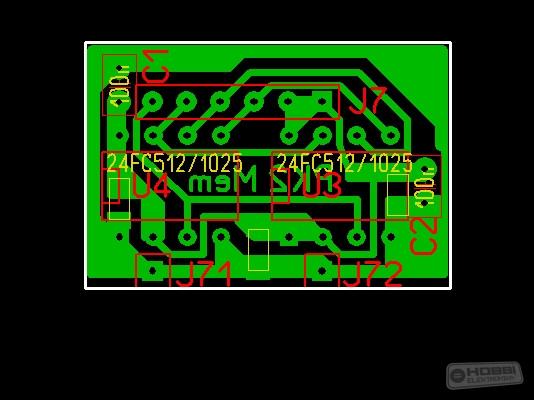

Nyomtatott áramköri tervek:

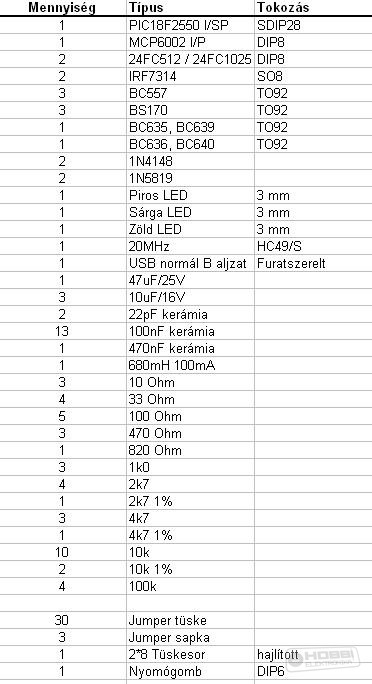

A furatszerelt PicKit2 nyomtatási terve: PicKit2.lay , alkatrészjegyzék
Adapter kártya az IRF7314 fet -ekhez: SO8-DIP8.lay

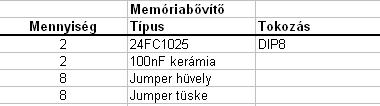

A memória bővítő kártya: Memory.lay, alkatrészjegyzék

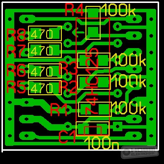

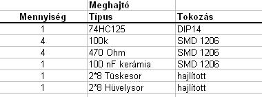

A meghajtó kártya a logikai analizátorhoz: buffer2.lay, alkatrészjegyzék
