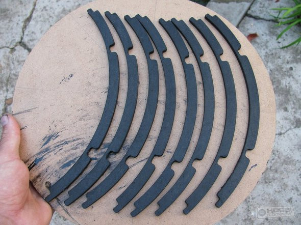

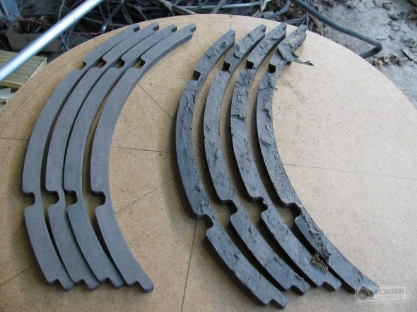

A széli részeket pótolni akartam mindenféle lapból, még a laminált parkettát is kipróbáltam. De nem voltak jók, törtek, így az eredetit mentettem meg. Csak lecsiszoltam a szakadozott, ragasztott, feltépett  oldalait. Nem gondoltam volna, hogy ilyen szép lesz.

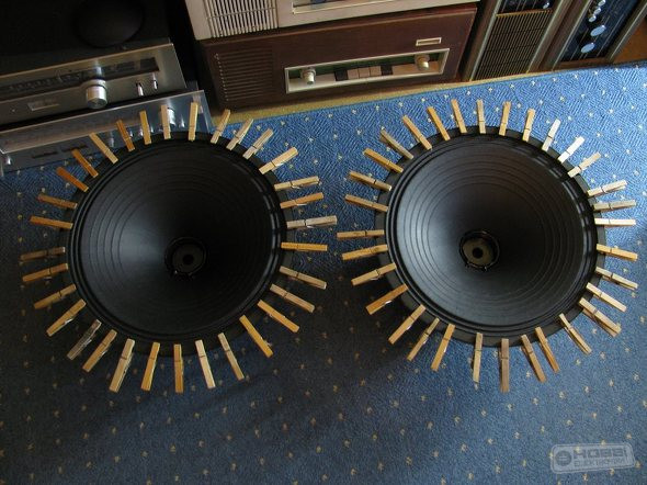

Túlságosan elütött az új membrántól a fakó színe, így kapott festést, fényes feketét, de beitta a festéket, így matt lett.
Hoppá, száradnak már a kicsikék. A csipeszek a tartásért felelősek, nem mentek át a hangszórók napocskába.
Végül a porsapkák fölragasztásával olyanná barkácsoltam őket, mint amit a pénzemért el is vártam volna. No de hát az élet már csak ilyen, nekem sosem egyszerű.
Hogy szép lett-e azt döntsétek el Ti, nem vagyok szakember, csak magamra s a kézügyességemre hagyatkozhatom.
