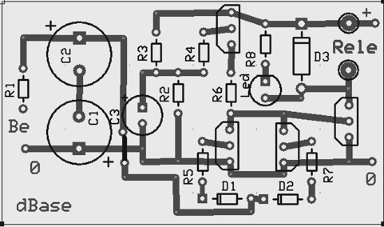

Megépítés:
Otthoni alkatrészekből egyszerűen utánépíthető, bármilyen tranzisztor jó bele csak a lényeg hogy megfelelő típus legyen npn, pnp. Legegyszerűbben ajánlom a kinyomatatását, majd cellux, s átfúrás és alkoholos filccel kirajzolás-marás.
Asszimetrikus táplálású erősítők (kondis kimenetű) esetén elhagyható a D2, R7 és a T3. Mivel (-) fesz nem tud létrejönni a kimenetén.
Beépítés során került figyelmembe, hogy kikapcsolás esetén a relé csak akkor ejt el, ha megszűnik a tápfesz. Ezért a trafó kivezetései után egy darab diódát használtam , és egy 1000mikroFarados kondit. Az elért eredmény kb. 1másodperccel a kikapcsolás után elejt. Rosszabb esetben kisebb kondenzátor használata szükséges. A beültetési rajz valós méretei 60*35mm.
(2009.02.15.)
DJ Szabcsa jóvoltából mellékelek egy nyákrajzot, melyet Sprint Layout 5.0-val készített:
 -hangfalvedo.lay
- hangfalvedo_nyak.pdf
- hangfalvedo_beultetes.pdf
 Sok sikert kívánok az utánépítéshez!
