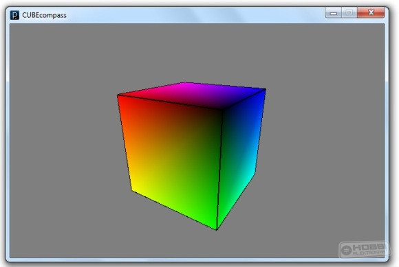

Irányadatok grafikus megjelenítése Processing-gel II.
Az RGBCube nevű Processing példaprogramot kicsit módosítva néhány perc alatt grafikusan is ábrázolhatjuk az iránytűmodul térbeli helyzetét (Examples/3D/Form/)
(a videóhoz kattints a képre)
  1. float xmag, ymag = 0;
  2. float newXmag, newYmag = 0;
  3. import processing.serial.*;
  4. int [] vals = new int[1];
  5. Serial myPort;
  6. boolean madeContact = false;
  7.
  8. void setup()
  9. {
  10.    size(640, 400, P3D);
  11.    PFont myFont = createFont(PFont.list()[2], 14);
  12.    textFont(myFont);
  13.    myPort = new Serial(this, Serial.list()[0], 9600);
  14.    myPort.bufferUntil('\r');
  15.    strokeWeight(2);
  16.    colorMode(RGB, 1);
  17. }
  18.
  19. void draw()
  20. {
  21.    background(0.5);
  22.
  23.    if (madeContact == false)
  24.      {
  25.         myPort.write('m');
  26.      }
  27.
  28. float a = 2*PI*vals[0]/3600;
  29. pushMatrix();
  30. translate(width/2, height/2, -30);
  31. rotateX(-0.4);
  32. rotateY(-a);
  33. scale(90);
  34.
  35. beginShape(QUADS);
  36.
  37.   fill(0, 1, 1); vertex(-1,  1,  1);
  38.   fill(1, 1, 1); vertex( 1,  1,  1);
  39.   fill(1, 0, 1); vertex( 1, -1,  1);
  40.   fill(0, 0, 1); vertex(-1, -1,  1);
  41.
  42.   fill(1, 1, 1); vertex( 1,  1,  1);
  43.   fill(1, 1, 0); vertex( 1,  1, -1);
  44.   fill(1, 0, 0); vertex( 1, -1, -1);
  45.   fill(1, 0, 1); vertex( 1, -1,  1);
  46.
  47.   fill(1, 1, 0); vertex( 1,  1, -1);
  48.   fill(0, 1, 0); vertex(-1,  1, -1);
  49.   fill(0, 0, 0); vertex(-1, -1, -1);
  50.   fill(1, 0, 0); vertex( 1, -1, -1);
  51.
  52.   fill(0, 1, 0); vertex(-1,  1, -1);
  53.   fill(0, 1, 1); vertex(-1,  1,  1);
  54.   fill(0, 0, 1); vertex(-1, -1,  1);
  55.   fill(0, 0, 0); vertex(-1, -1, -1);
  56.
  57.   fill(0, 1, 0); vertex(-1,  1, -1);
  58.   fill(1, 1, 0); vertex( 1,  1, -1);
  59.   fill(1, 1, 1); vertex( 1,  1,  1);
  60.   fill(0, 1, 1); vertex(-1,  1,  1);
  61.
  62.   fill(0, 0, 0); vertex(-1, -1, -1);
  63.   fill(1, 0, 0); vertex( 1, -1, -1);
  64.   fill(1, 0, 1); vertex( 1, -1,  1);
  65.   fill(0, 0, 1); vertex(-1, -1,  1);
  66.     endShape();
  67.     popMatrix();
  68. }
  69.
  70. void serialEvent(Serial myPort)
  71. {
  72.    madeContact = true;
  73.    String myString = myPort.readStringUntil('\n');
  74.    if (myString != null)
  75.       {
  76.         myString = trim(myString);
  77.         int sensors[] = int(split(myString, ','));
  78.         if (sensors.length >= 1)
  79.            {
  80.                vals[0] = sensors[0];
  81.                delay(100);
  82.                println(sensors[0]);
  83.                myPort.write('m');
  84.           }
  85.     }
  86. }
