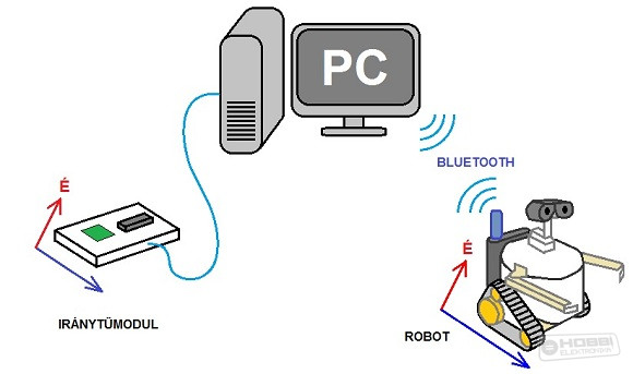

A gyorsulásmérőről szóló cikkemben említettem, hogy tudunk egy 3 irányú gyorsulásmérővel építeni olyan robotvezérlőt, amelynek előre/hátra/jobbra/balra döntésével tudjuk a robotunkat irányítani.
2 db iránytűmodul felhasználásával még érdekesebb kontrollert készíthetünk. Például a PC-re kötött vezérlőt különböző irányokba forgatva, a benne lévő iránytűmodul érzékeli az északi iránnyal bezárt irányszögváltozást, a mért értékeket a PC pl. Bluetoth-on keresztül elküldi a robotnak. A robotban lévő iránytűmodullal is megmérjük az északi iránnyal bezárt szöget, és a robotot vezérlő mikrokontroller addig fordítja a robotot amíg a roboton lévő, és az irányítón lévő iránytűmodulok által mért irányok meg nem egyeznek.

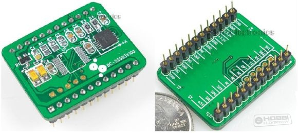

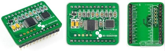

Nem sokkal e cikk lezárása előtt, találtam a neten sokkal kedvezőbb árú iránytűmodulokat is:
I2C-t és soros (UART) kommunikációt használó modul:
Csak I2C-t használó modul:
Ezek használata azonban nem olyan egyszerű mint a cikkben ismertetett iránytűmodulé, mert ezek az I2C buszon keresztül a mágneses mező X és Y komponensét adják csak meg. Ezekből az értékekből nekünk kell a tényleges irányszöget kiszámítanunk trigonometriai függvények használatával. (az UART-ot is használó modulról a soros porton keresztül közvetlenül az irányszög is lekérdezhető 1° -os felbontással)
