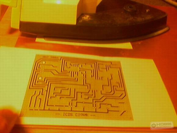

Első lépésben kinyomtattam a tervet egy Laser nyomtatóval. (sokan a műnyomó papírt javasolják, állítólag könnyeben leázik és jobban lejön róla a festék) Szóval második lépésben megtisztítottam a nyákot. Ilyen tiszta legyen. Ehhez csiszolóvásznat [180] használtam.(vagy polírpapír) Miután lecsiszoltam az oxidálódott réteget megmostam szappannal a nyákot, hogy ne legyen zsíros. Harmadik lépésben rávasaltam a nyákra a papírt. Közepes fokozaton jó 20percig egyenletesen kell vasalni különösen ügyelve a szélekre ! Ezután következhet az áztatás ...
