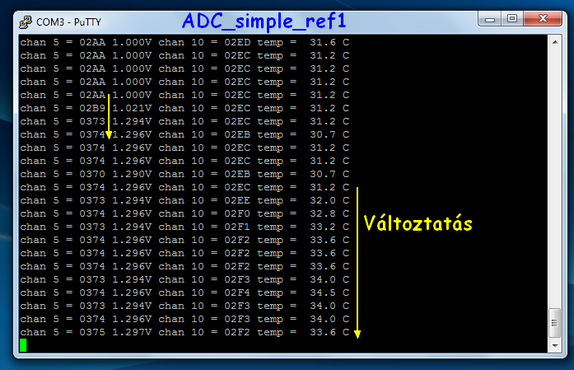

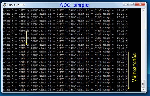

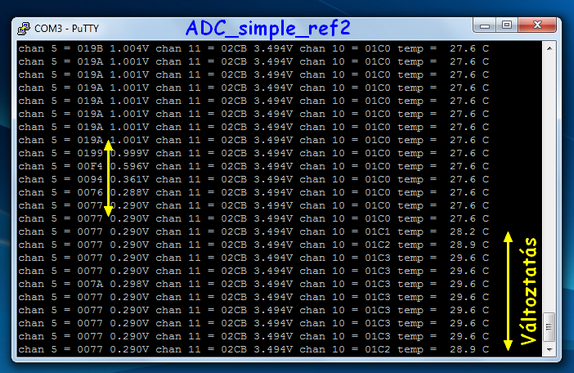

A program futási eredménye az alábbi ábrán látható. A putty.exe programot használtuk terminálként, s esetünkben a Launchpad kártya a COM3 virtuális soros porton volt elérhető. Sárga nyílakkal megjelöltük azokat a helyeket, amikor a bemenő adatokat megváltoztattuk. AN5 (chan 5) esetében az eredetileg végkitérésbe állított potmétert eltekertük, a beépített hőmérő (chan 10) esetében pedig a mikrovezérlő tokját melegítettük.
4_1. ábra: A 4_adc_simple_vcc program futásának eredménye

A program futási eredménye az alábbi ábrán látható. Sárga nyílakkal megjelöltük azokat a helyeket, amikor a bemenő adatokat megváltoztattuk. AN5 (chan 5) esetében az eredetileg 1 V körüli értékre állított potmétert eltekertük, a beépített hőmérő (chan 10) esetében pedig a mikrovezérlő tokját melegítettük.
4_2. ábra: A 4_adc_simple_ref2 program futásának eredménye
Ebben a programban a chan 11 csatorna mérése is hasznos információt adott, hiszen segítségével meghatározhattuk a tápfeszültség pillanatnyi értékét. Különösen fontos ez az információ akkor, amikor 6 MHz-nél magasabb frekvencián járatjuk a mikrovezérlőt, hiszen ebben az esetben a tápfeszültség függvénye, hogy mekkor frekvencia engedhető meg. Ha nem figyelünk rá, hogy mekkora a tápfeszültség, akkor a mikrovezérlő működése megbízhatatlanná válhat.

A program futási eredménye az alábbi ábrán látható. Sárga nyílakkal megjelöltük azokat a helyeket, amikor a bemenő adatokat megváltoztattuk. AN5 (chan 5) esetében az eredetileg 1 V-ra  állított potmétert eltekertük, a beépített hőmérő (chan 10) esetében pedig a mikrovezérlő tokját melegítettük.
4_3. ábra: A 4_adc_simple_ref1 program futásának eredménye
