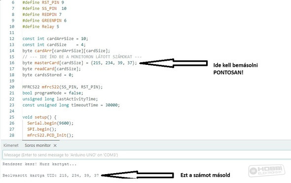

Fogjuk meg, és az oldal végén, a letöltések között  megtalálható projekt fájlt ( "masterkartyas_rfid_eepromba_10_kartya.ino"-t) indítsuk el egy Arduino IDE programban. Töltsük fel az eszközünkre a programot, majd a monitorozást válasszuk. Olvassuk be azt a kátyát, amit master kártyának szántunk! Alul látni fogunk egy számsorozatot, Pl. 125 658 124 324, ez a kártyánk UID-je (egyedi azonosítója) ezt kell a programunkba másolni! De egy kis képpel illusztrálom most.

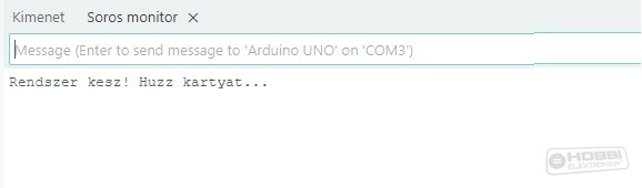

 Ha mindent jól kábeleztél össze, és a program is lefordult, akkor monitorozásnál az alábbi felíratot olvashatod!
Olvassuk be, a master kártyának szánt kártyát, és illesszük a programunkba!
Fontos, hogy a képen látható számsorozat mindenkinél más, a saját egyedi kártya azonosítódat írd ide!
