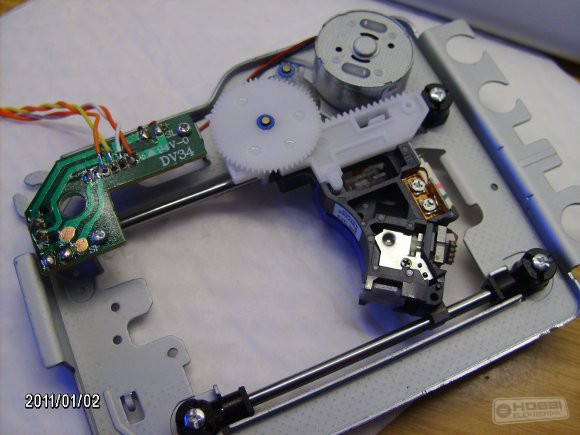

Egy idejétmúlt CDROM-nak a fejmozgató mechanikája lett felhasználva egy egyszerű programozási és illesztési példához.

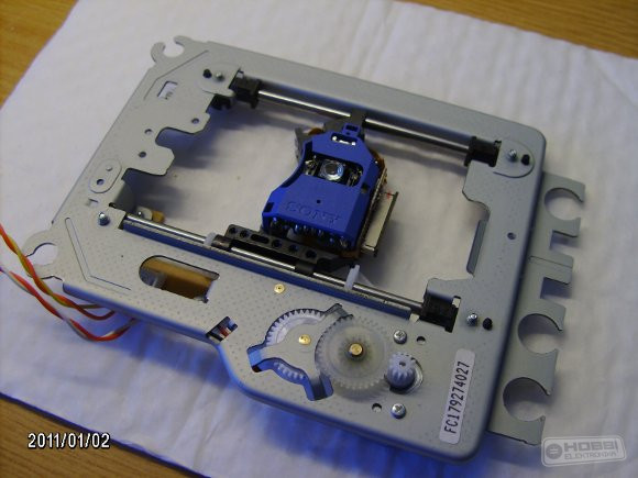

Egy idejétmúlt számítógépes CDROM egység fejmozgató mechanizmusát kísérletezéshez félretettem és most került rá sor. A szelektív hulladékgyüjtésnek nagy híve vagyok, ezért lehetőség szerint mindent szétszedek, mielőtt kukába kerülne és így történt ezzel a CDROM-mal is. A műanyag részek a műanyagok közé, a fémrészek a fémhulladékok közé kerülnek. Sokszor elgondolkoztat, hogy milyen minőségi követelményeknek kellett valamikor megfelelniük a beépített alkatrészeknek, amiket aztán a szelektív hulladékgyüjtőbe dobunk.
Íme a megmentett mechanizmus:

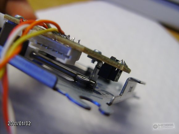

Általában szokott rajtuk lenni egy végálláskapcsoló, ami ezen például egy kontaktust ad, de vannak olyanok is, amelyek optikai kapuval vannak megoldva:

Az egység funkciója az optikai fej mozgatása előre és hátra, nem tűnik bonyolultnak. Persze ha belegondolunk, hogy a felette forgó korongon egy vékonyka vonalat kell tudnia lekövetni, akkor már lehet gondolkozni azon, hogy többet tud ez, mint ami látszik.
A kitűzött cél a fej oda-vissza mozgatása lehetőleg a fizikai korlátokat nem feszegetve, tehát ütközésmentesen, kihasználva a végállás adta lehetőséget is. Szerencsére a tervezők gondoltak arra az esetre, ha a szánkó túlszalad, nem áll meg időben. Ekkor ugyanis a fogasléc és az azt meghajtó fogaskerék között oldódik a kapcsolat, a fogasléc ügyesen kifordul a munkavonalából, így a fogaskerék bár csúnya kattógó hanggal, de szabadon tud futni.
