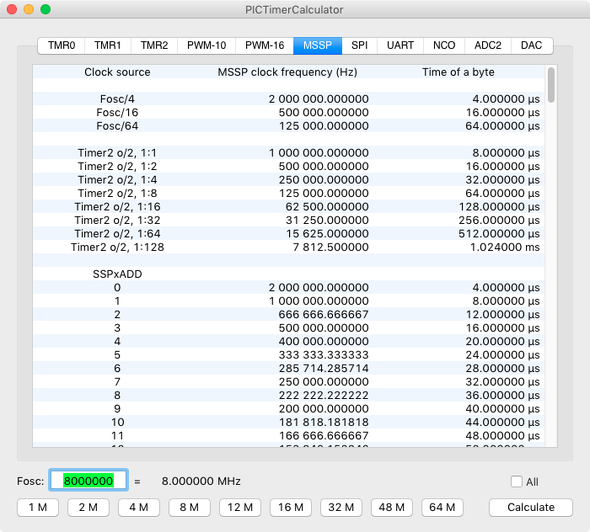

MSSP:
Régebbi SPI és I2C.
Time of a byte: nyers érték. Nem tartalmazza a start, stop, ACK, NACK időket!
Timer2 o/2, 1:16 jelentése: A modul a Timer2 időzítőtől kapja a jelet (Timer2 output), az időzítő előosztója 1:16. Az időzítő ezen kimenetére nincs hatással az utóosztó (Postscaler), lásd adatlap.

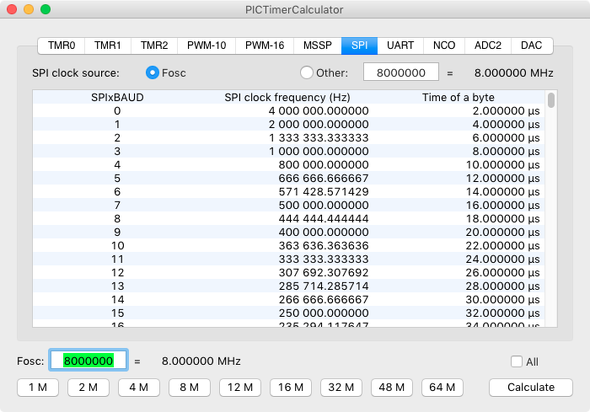

SPI:
Az új PIC-ekben (pl. PIC18F47K22) lévő SPI modul órajelének számításához.
Time of a byte: nyers érték 8 bites adathossz esetén, és nem tartalmazza a CS kimenet/bemenet időit.
