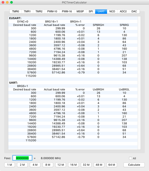

UART:
A program kiszámolja, hogy az előre definiált sebességekhez milyen beállítás illeszkedik a legjobban, és ahhoz mekkora eltérés tartozik. Ha az elérhető eltérés nagyobb mint 2%, akkor az a sor üresen marad.
Az "All" kapcsoló segítségével megjeleníthető az összes lehetséges kombináció, kikapcsolva csak azok lesznek láthatóak, amelyekkel a legpontosabb sebesség érhető el.

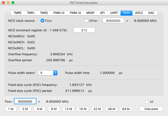

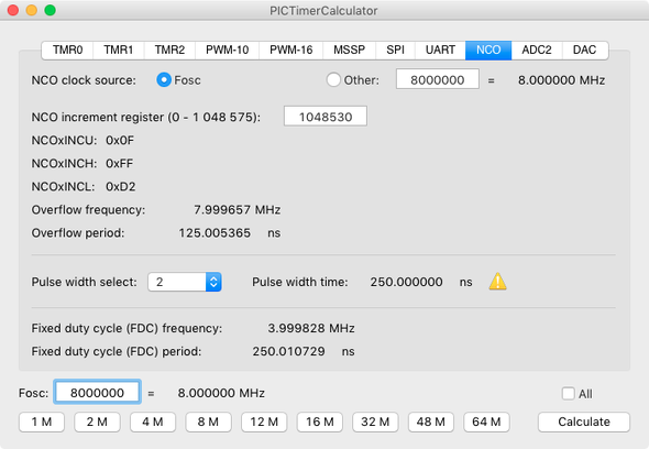

NCO:
Fix szélességű üzemmódban a kitöltési tényező mindig 50%, ezt a program külön nem jelzi. Impulzus üzemmódban ha az impulzus hossza nagyobb, vagy egyenlő, mint a túlcsordulási idő, akkor a modul kimenete mindig "1", erre külön figyelmeztet is az alkalmazás.
