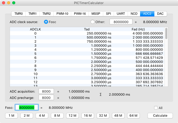

ADC2:
Az újabb ADC modulok időzítéseit/órajelét számolja ki. Ha ADCACQ=0 és ADPRE>0, akkor a program figyelmeztet, mert a mérési idő jelentősen eltérhet a várttól. A PIC16F18426-os IC adatlapjában egyszerre két érték is szerepel: 8192 és 256 órajel periódus.

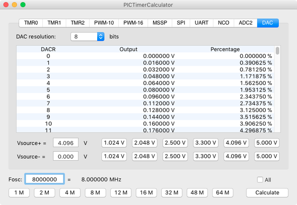

DAC:
A felbontás 2-16 között választható, a feszültségek 0-5 V közötti értékek lehetnek.
