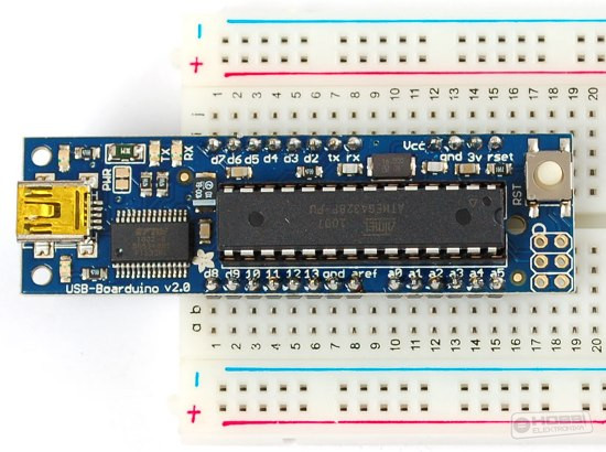

Boarduino panel
A példában egy Arduino kompatibilis Boarduino panelt használtam, mivel a kapcsolásaim nagy részét dugdosós próbapanelon állítom össze. Ez a panel közvetlenül rádugható egy próbapanelra, nagymértékben meggyorsítva ezzel a fejlesztést.

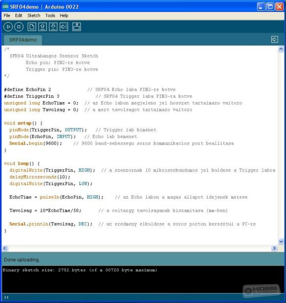

Ha elindítjuk az Arduino fejlesztőkörnyezetet, az alábbi képernyő fogad:

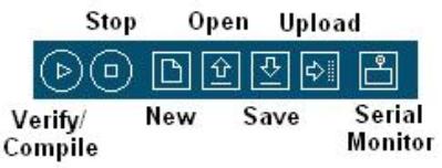

Az eszközsorban az alábbi 7 gomb található:
Verify/Compile: mielőtt a programot az Arduino panelba töltenénk, le kell fordítanunk. Ezzel a gombbal fordítható és ellenőrizhető le, hogy a programunk hibamentes-e.
New: ezzel a gombbal egy új projektet hozhatunk létre
Open: ezzel a gombbal nyithatjuk meg a korábban létrehozott projekteket
Save: a jelenlegi projekt elmentése
Upload: a lefordított köd betöltése az Arduino panelba
Serial Monitor: az Arduino panel által küldött soros adatok megjelenítése egy terminálablakban

Arduino kód

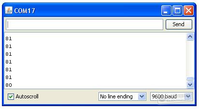

A fenti kódot másoljuk be az Arduino programba, majd ellenőrzés és fordítás után töltsük le az Arduino panelba.
A sikeres programletöltés után, a Serial Monitort megnyitva, a megfelelő Com portot és 9600-as kommunikációs sebességet beállítva valami ilyesmit kell látnunk:
A kód legelején definiálom az EchoTime és Tavolsag változókat. A könnyebb használhatóság érdekében a 2-es és 3-as lábat elnevezem EchoPin-nek és TriggerPin-nek a #define paranccsal.
Az Arduino programnak tartalmaznia kell egy setup() és egy loop() függvényt, különben nem fog működni. A (void) arra utal, hogy a függvény nem ad vissza eredményül semmilyen adatot. Az üres zárójel pedig arra, hogy a függvény hívásakor mi sem adunk meg semmilyen adatot a függvénynek. A setup() függvény csak egyetlen egyszer fut le a program legelején mielőtt a programunk fő loop() ciklusa elindulna. Ezért a steup() részben adhatjuk meg a főbb beállításokat, általános utasításokat, eszköz inicializálásokat (pl. lábak adatirányának beállítása, soros kommunikáció sebességének beállítása stb…). A loop() függvény lényegében a fő program, ami folyamatosan fut és ismétlődik amíg az Arduino panel tápellátása be van kapcsolva.
A setup() részben a pinMode paranccsal a Trigger lábat kimenetnek, az Echo lábat pedig bemenetnek definiálom.
pinMode(láb, mód);   -  a lábak adatirányát állíthatjuk be ezzel az utasítással (INPUT: bemenet, OUTPUT: kimenet).
Ezután a Serial.begin(9600) utasítással egy 9600 baud-sebességű soros kommunikációs port-ot hozok létre.
A loop() részben a digitalWrite utasítással a Trigger lábat magas állapotra kapcsolom, majd 10 mikroszekundum után alacsonyra. Ezzel elő is állítottam a Trigger jelet.
digitalwrite(láb, érték);   -  ha egy lábat kimenetnek állítottunk be, akkor ezzel az utasítással az állapotát magasra (HIGH - +5V), vagy alacsonyra (LOW – 0V) állíthatjuk.
Az Echo lábon megjelenő visszhangimpulzus jel hossza a pulseIn() utasítással mérhető meg. Ez az utasítás egy I/O láb megadott állapotban (magas v. alacsony) eltöltött idejét méri meg mikroszekundumokban. A pulseIn() függvény teljesen lefoglalja a mikrovezérlőt, amíg a mérés be nem fejeződik, mert a mikrovezérlő folyamatosan figyeli (pollingolja) az Echo lábat és ezalatt más feladatot nem tud végezni.
A mért jelhossz értékből kiszámítom a céltárgy távolságát, majd a távolságértéket a Serial.print() utasítással a soros porton keresztül elküldöm a PC-nek.

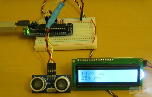

A fenti megvalósítás elég egyszerű, a szenzor kipróbálására tökéletes, de mivel az USB kábel elég rövid, nem nagyon lehet vele az érzékelő méréstartományát tesztelni.
Azért hogy a kapcsolás mobil legyen, a kódot kicsit módosítva, a távolságértékeket a PC helyett a korábbi cikkemben már ismertetett soros LCD-re iratom ki (LINK).

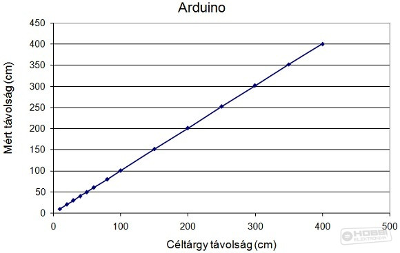

Így már egy mérőszalag segítségével felvehető a szenzor impulzushossz - céltárgytávolság és mérttávolság - céltárgytávolság függvénye. A grafikonról látható, hogy a szenzor válasza eléggé lineáris, a hatótávolsága pedig kb. 4 méter.
Látható tehát hogy az Arduino-val egy mindössze 20-25 soros programmal már működésre bírható az SRF04-es érzékelő. De ennek az a hátránya, hogy a mérés időtartama alatt, a pollingolás miatt, a pulseIn() függvény teljesen lefoglalja a mikrovezérlőt, és az más feladatot nem tud végezni.
