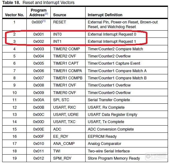

Az első dolgunk kideríteni, hogy az általunk használt mikrovezérlő milyen megszakításokkal rendelkezik. Ehhez meg kell nézni az Atmega8-as adatlapját:

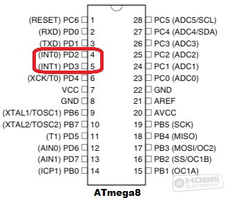

Látható, hogy az Atmega8-as két külső megszakítással rendelkezik (INT0 és INT1). Az adatlapot tanulmányozva azt is kideríthetjük, hogy a 4-es (PD2) és az 5-ös (PD3) lábak tartoznak az INT0-hoz és INT1-hez, ezek használhatóak külső megszakítás létrehozásához.

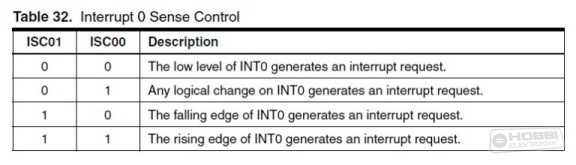

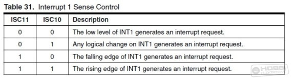

A lábak négyfajta különböző állapotváltozása tud megszakítást kiváltani:
  1. a láb alacsony logikai értéket vesz fel
  2. a láb bármilyen logikai értékváltozása
  3. lefutóél (a láb logikai értéke magasról alacsonyra változik)
  4. felfutóél (a láb logikai értéke alacsonyról magasra változik)

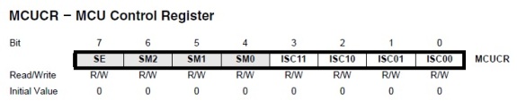

Az MCUCR regiszterben lehet beállitani, hogy a fenti állapotváltozások közül melyik aktiválja a megszakítást (INT0 esetén az ISC00 és ISC01, INT1 esetén pedig az ISC10 és ISC11 biteket kell beállitani a regiszteren belül).

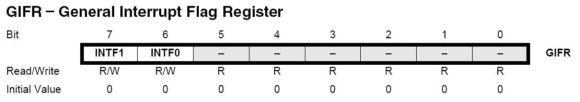

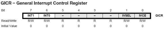

Mielőtt használni tudnánk a megszakításokat, előtte engedélyezni kell őket. Az Általános Megszakítás Vezérlő Regiszter (GICR) szabályozza hogy melyik megszakítás van engedélyezve (bekapcsolva). Egy adott megszakítás engedélyezéséhez a megfelelő bitet be kell állítani a GICR regiszterben, majd engedélyezni kell az általános megszakításokat a sei() makróval.
Általános MegszakításJelző Regiszter (GICR). Ebben a regiszterben az adott külső megszkításhoz tartozó bit értékének 1-et adva a korábbi megszakítások törölhetőek (lásd később).
