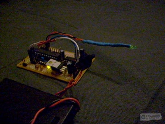

A megszakításokkal való ismerkedés céljából állítsunk össze egy egyszerű kapcsolást. Kössünk egy nyomógombot a PD2-es (INT0) lábra. Egy LED-et pedig a PC0-ás lábra a linkelt oldal alján lévő ábrának megfelelően (LINK).
A LED-et a nyomógomb megnyomásával kapcsolhatjuk be, és ki.
Láthatjuk, hogy a főprogramban lévő végtelen ciklus üres, a mikrokontroller nem csinál semmit, csak akkor lép be az ISR-be (hajtja végre az ISR-t) miután a nyomógomb le lett nyomva. Természetesen bármilyen kódot tehetünk a főprogramba.

Készítettem is egy kis videót a kapcsolás működéséről:
A videón látható, hogy a nyomógomb egyszer rendesen működik, másszor meg hibásan. A fenti program jó, nincs benne logikai hiba. De akkor mi lehet a baj, miért nem működik rendesen? Azt is mondhatnám, hogy a hiba nem az Ön szoftverében, hanem az Ön készülékében van! A videón látható jelenséget pergésnek vagy prell-nek is nevezik és megértéséhez ismerni kell a nyomógombok felépítését és működését.
