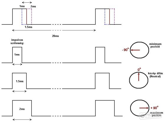

Az RC szervók ún. impulzusszélesség vezérelt motorok. A szervók vezérlése egy egyszerű négyszögjel alakú impulzussorozattal történik. A vezérlő impulzusoknak nem a nagysága (feszültsége) számít, hanem az, hogy mennyi ideig tartanak. A szervó pozícióját (hogy melyik szögbe álljon be) az impulzus szélességével tudjuk beállítani. Minden szervó 1,5ms széles impulzus hatására áll be középállásba. Az impulzusszélesség általában 1-2 ms között mozog, és az 1ms széles impulzus a bal oldali szélső pozícióba állítja be a szervót, a 2ms széles impulzus pedig a jobb oldali szélső pozícióba.
  •  1ms = minimum elfordulás (-90°)
  •  1.5ms = közép állás (Neutral)
  •  2ms = maximum elfordulás (+90°)
Különböző típusú és gyátmányú szervók mechanikai mozgástartománya (szögtartománya) és a vezérlő impulzus szélességek a fentiektől jelentősen eltérőek is lehetnek. A legtöbb szervó mozgástartománya általában 90° (±45), de vannak 120°-os (±60°) és 180°-os (±90°) un. nagy mozgásterű szervók is. Általában 1-2ms közötti impulzusszélességgel vezérelhetőek, de egyes szervóknál ettől különböző érték is lehet! Ezt próbálgatással ki kell kísérletezni. (Vigyázzunk, mert a szervó megrongálódhat, ha túlvezéreljük a mechanikai határain túlra!)
A szervónak másodpercenként kb. 50-szer kel elküldeni a vezérlőjelet, különben “elernyed”. (A szervó bemenetére érkező vezérlőjeleket kb. 18-22ms-onként frissíteni kell) Ez a meghajtási frekvencia eléggé rugalmas.
