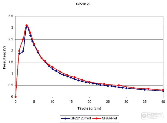

Egy 3-30 cm méréstartományú GP2D120XJ00F szenzort használtam. Az első dolog, amit meg kellett tenni, hogy ki kell mérni a szenzor feszültség-távolság görbéjét, mert nincs két egyforma szenzor. Ugyanazon típuson belül is mindegyiknek kicsit eltérő a görbéje. Az alábbi ábráról látható, hogy észrevehetően eltér a gyártó által megadott referenciagörbe az adott szenzorok tényleges, mért görbéjétől (akár 1 cm-es eltérés is lehet a mért és a referencia adatok között).
A fenti ábráról látható, hogy a Sharp szenzor maximális feszültsége 3,1V (ez nagyobb mint a belső 2,56V-os belső referenciafeszültség). Azt is lehetne használni, de akkor a 2,56V-nál nagyobb jeleket nem tudjuk mérni és a méréstartomány leszűkül kb. 6-30 cm-re.
Ha referenciafeszültségnek a stabilizált 5V-ot választjuk (0 és 5V között mérünk) , akkor nem használjuk ki a teljes méréstartományt mert a szenzor maximális jele 3,1 V.

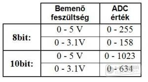

10 bites ADC felbontás esetén a mért ADC értékek 0-634 közé esnek.
8 bites ADC felbontás esetén pedig 0-158 közötti értékeket kapunk.
Az általam használt feladatra a 8 bites felbontás is bőven elegendő lenne (elég csak 1-2cm-es pontossággal mérni), de korábban RoboMoly programjánál a 8 bites ADC-t már használtam, ezért most példaként a 10 bites felbontást fogom használni.

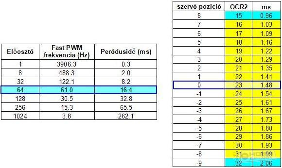

Láthattuk, hogy a szervót egy 1-2ms hosszú négyszögjellel vezérelhetjük, amelyeknek kb. 20ms-onként ismétlődniük kell. Tehát a vezérlőjel kitöltési tényezője 5-10% között változik (a teljes periódusidő 5%-át használjuk ki). Egy 8 bites timer esetén kevés lépésszám lehetséges a szervó két szélső pozíciója között.
Timer2  számlálója 0-255-ig számol, 255 után a számláló túlcsordul és lenullázódik,  ezzel kell egy   nagyjábol 20 ms-onként ismétlődő vezérlőjelet előállítani.  Az alábbi ábráról látható, hogy a Timer2 előosztását 64-nek választva egy 61Hz-es, 16,4 ms-onként ismétlődő impulzust tudunk generálni, ami egy kicsit gyors a referencia 20ms-hoz viszonyítva, de az általam használt mikroszervó minden gond nélkül vezérelhető vele.
A négyszögimpulzus hosszát az OCR2 regiszter értékével tudjuk változtatni. Ahhoz hogy az impulzus hossza 1 és 2 ms között legyen OCR2 értéke 16-31 között lehet csak (lásd az alábbi táblázatot), ezért a szervó tűrésétől függően csak kb. 12-15 pozíciót tudunk beállítani (256-nak az 5%-a kb. 13). Egy 180°-os szervónal ez kb. 12-15°-os lépésközt jelent. Az általam használt mikroszervó szögtartománya 90°, ezért 6-8°-os lépésekben tudom a szervót pozícionálni, ami a célnak bőven megfelel.
A fentiek alapján Timer2 előosztását 64-nek megadva, OCR2 értékét pedig 16-31  közötti változtatva vezérelhetjük a PB3-as lábra kötött szervót a különböző pozíciókba.

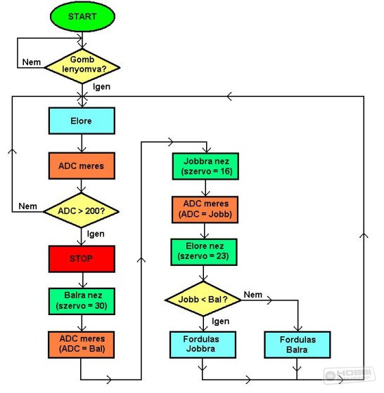

Ez a vezérlőprogram sem bonyolult. Bekapcsolás után WILL-I gombnyomásra vár (PD2 lábra kötött gomb), majd elindul előre. A 10 bites ADC-vel beolvassuk a távolságérzékelő szenzor jelét. Ha WILL-I kb. 15 cm-nél közelebb (ADC >= 200) akadályt érzékel akkor:
  1. megáll
  2. balra néz
  3. távolságot mér (ADC méres)
  4. jobbra néz
  5. távolságot mér (ADC méres)
  6. majd arra fordul amerre nem érzékel akadályt, vagy az érzékelt akadály messzebb van mint a másik irányban érzékelt akadály.
A fenti algoritmus folyamatábrán ábrázolva így néz ki:
(minden ADC mérés és szervó forgatás után van egy fél másodperces késleltetés, hogy a szervónak legyen elég ideje az új pozícióba álláshoz, ez a folyamatábrán nincs feltüntetve)
